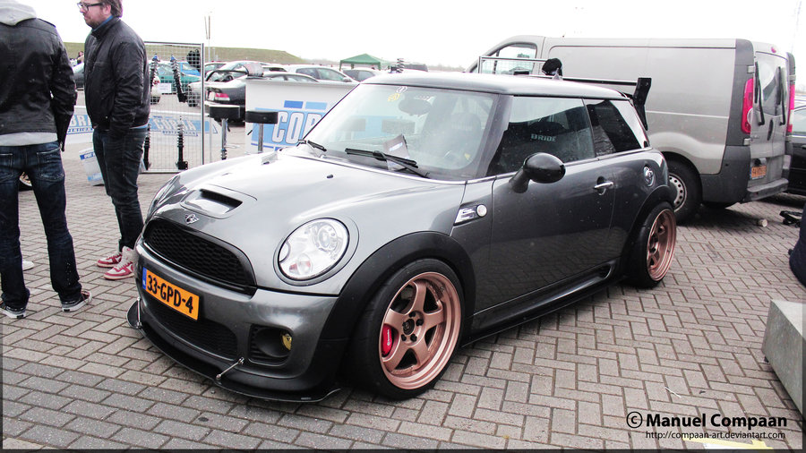

tak to by me docela zajimala fotka. protoze vepredu ET10 na 8" discich je utopie, ted aby to nejak pekne vypadalo....

Momentálně nejsem doma abych to vyfotil, ale 8" s ET10 vpředu vypadá přesně tak jako na fotce. Říkám, je to o vkusu každýho, ale mě se tohle líbí a nemyslím si že je to nějak ošklivý a přehnaný. Já mám vpředu 8J ET10 a vzadu 9J ET15 a ta už pár centimetrů leze z podběhu, ale přes zimu je v plánu wide body, takže se to doladí. :)

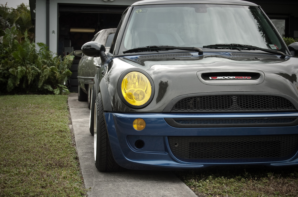

tak tomu neverim... todle je ET15 8x15

Joo našel jsi lepší fotku. Neměl jsem čas na přednášce moc hledat. Ono to z boku vypadá trochu jinak. Každopádně je vidět, že to není problém...

:lol: :lol: tak to bych viděl jako nepoužitelný na běžný provoz, možná někam opatrně doskákat na sraz a jenom vystavit.
Vidím problém u prvního poldy, totálně jinde úhel rejdu, při trochu ostřejší jízdě kontakt o lemy, zaházený celý bok atd.

Tak na tý fotce co dával Minimike je to ještě složený, to vidí snad každý...já mám na autě mezi kolem a lemem ještě 7cm a zatím mi to teda za rok používání nikde neškrtlo a jako nešetřím ho :) a poldové? Těm je to úplně fuk, taky jsem se jich obával, ale zbytečně, několikrát mě stavěli a nikdy s tím problém nebyl, takže moje zkušenost je jiná...a co se týče změny jízdních vlastností a rejdů? Určitě se rejdy změnili to jo, ale že bych to poznal to teda ne. Zatáčku pořád projedu :)

kdyz jsi sem dal fotku nevite kde sehnat ten predni Lip neboli Splitter na mini R50 ale mam JCW naraznik predni dik :-)
