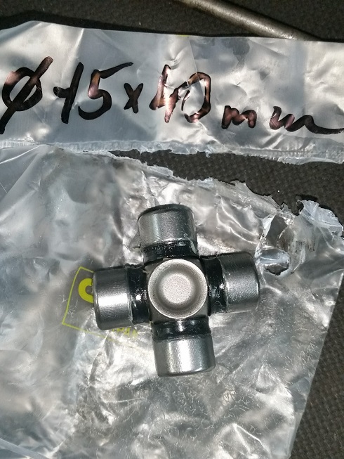

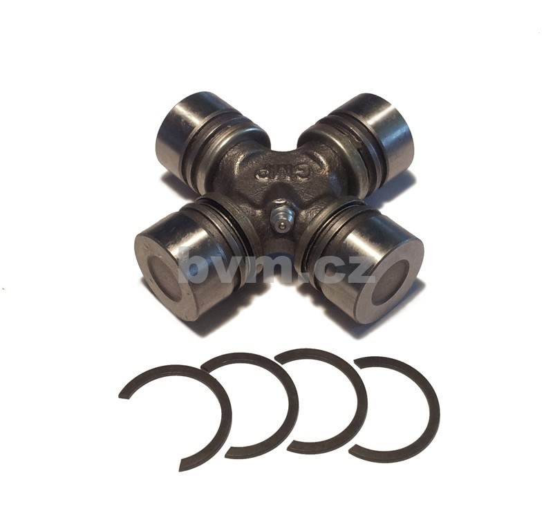

Pokud potřebuješ ten kříž viz obrázek, googluj kříž řízení.
Už jsem ho měnil, ale nepamatuji si rozměry...
http://www.auto-francie.cz/rizeni-198

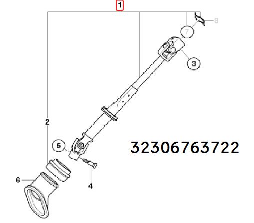

tak já mam vůli v tom spodním kloubku, koupit se to v BMW da jen celé a to asi za 7 000 :-/ neválí se někomu doma tahle věc :D

Ten kloubek jsem měnil.
Ale BMW prodává celou tyč.

mě ten kříž na fotce přijde jiný, než to co potřebuji :) mam vůli na té tyči v tom spodním kloubu (konkrétně u čísla 5 na obrázku), ten kříž je pak dál na konci té tyče ? Připadá mi totiž spíš jak kříž z homokinetickeho kloubu na poloose.. kdes jsi ho porsím sehnal a kolik stál ? když už se v tom budu vrtat asi bych to taky vyměnil. Díky
a Mekkku kdy budeš mít další tyč ? :) kolik za ní? našel sem jí na ebay asi za 800 kč plus asi 500kč poštovné, tak jestli si jí mam objednat :)
