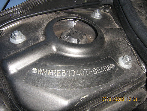

1. Mushrooming (v Českém bude něco jako ´houbovani´) je defekt kdy místo opory předního tlumiče, které musí byt rovným, stává vypuklý, viz. foto:
Poznámka: Mushrooming

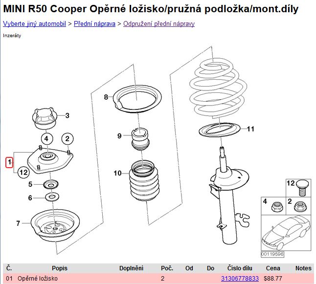

Poznámka: schema přední nápravy
Screenshot.JPG [ 66.66 KiB | Zobrazeno 16279 krát ]
5. všechní vzpěry nepomáhá od mushrooming-u, mohou jenom trošku zmenšit rychlost pohoršeni.
(Asi nemuseli! vzpěra musí zlepšit řízeni auta, zvetšet citlivost volantu; nemá žádného tykání do posíleni pevnosti karoserie)

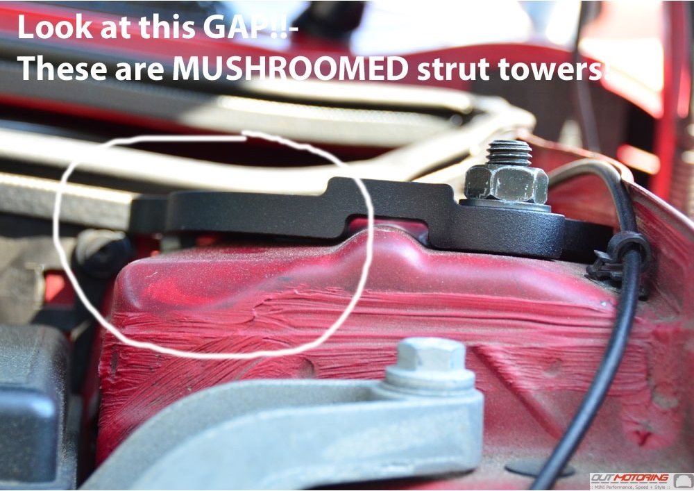

6. všechní kotouči nebo naložení co se montují nahoře karoserie (které
worrycz radí nahoře), se vzpěrou nebo samostatní, nepomáhá od mushrooming-u, mohou jenom trošku zmenšit rychlost pohoršeni; viz.
fotku:
Poznámka: Mushrooming pod naložením
CRV_std_detail.jpg [ 202.78 KiB | Zobrazeno 16279 krát ]

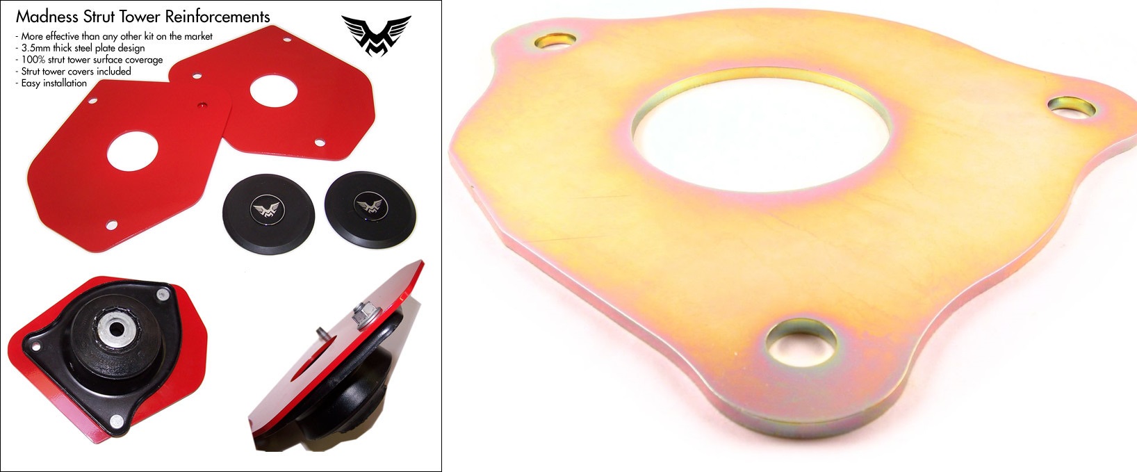

7. jeden osvědčený způsob odolávat mushrooming je instalace naložení POD karoserie, co praktický zvětšit plochu opory tlumiče a tak zmenšit tlak lokálně na části karoserie. Existují připravení naložení (
Madness z USA nebo
CarvenSpeed z Británie)
Poznámka: Zleva Madness, zprava CarvenSpeed
Strut-Plates-both.jpg [ 178.75 KiB | Zobrazeno 16279 krát ]
8. jak vidíte, ten detail je hrozně prostý, a tak kdo má zkušenost ve řezaní metálů... tak možně ho vyrobit samostatně, jak píše
Kubo - v Kyjevě a Minsku ten problém vyřešili stejně: naprosto přiložte kus papíru z dolu karoserie, obijte tužkou a už máte schema toho detailu! možně odstoupit 2-3 mm pro prostější montáž. Dělají ten detail z oceli nebo z durale, tloušťka stáčí 2-3 mm (
Kubo udělal až 4) - limituje tam délka šroubů, ale určitě možně šrouby vyměnit na vetší.
Z takovým set-upem Mini z Ruska/Ukrajiny už najely desítky a stovky tisíc kilometrů a mají vůbec žádní mushrooming.
