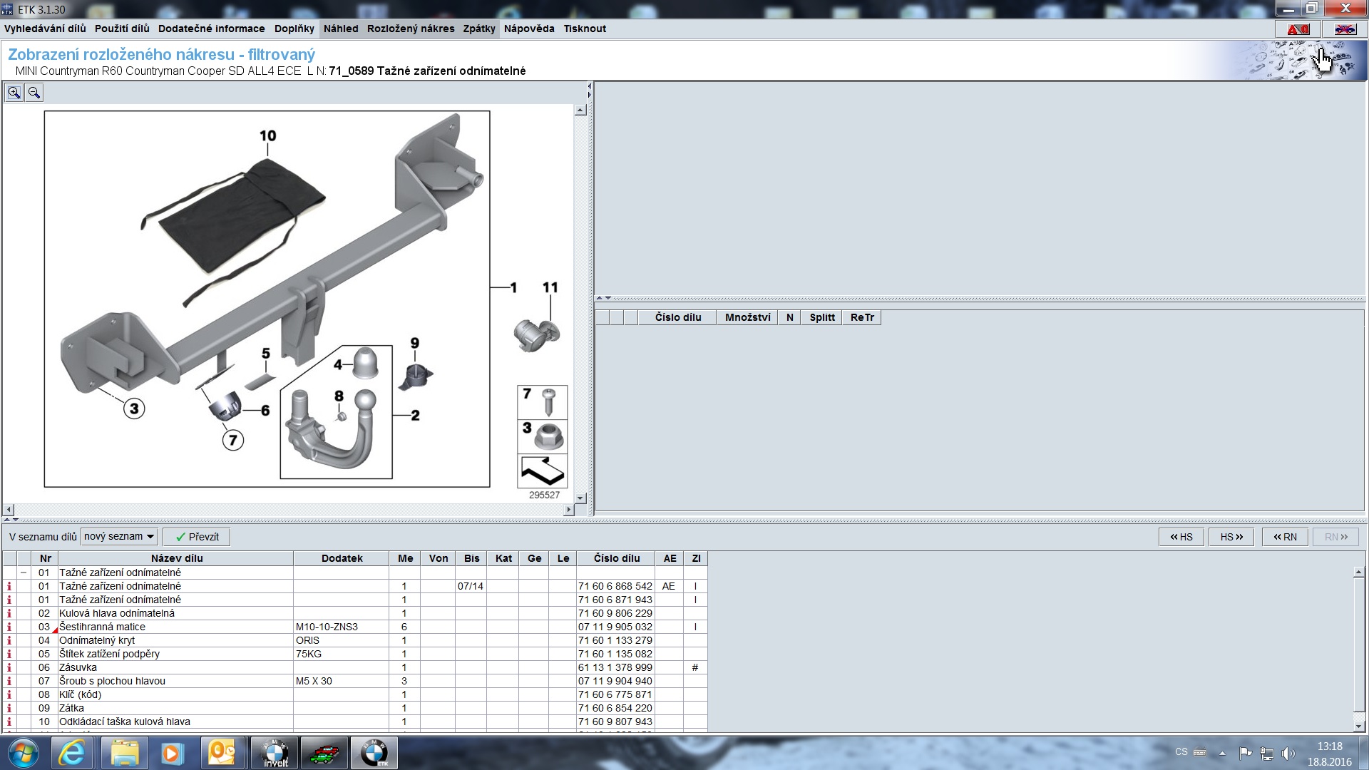

Neuvěřitelná debata. Když jsou v místě tažného na verzích Cooper S, SD a JCW uprostřed vozu 2 výfuky, kam byste ten krk chtěli dát? Třeba na stranu nebo pod výfuky? A zplodinami z výfuku byste si vyudili vozík nebo něco na něm? :biggrin:
Pro ilustraci, takto vypadá celý systém tažného zařízení:
