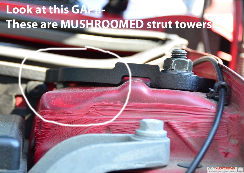

1. Mushrooming (v Českém bude něco jako ´houbovani´) je defekt kdy místo opory předního tlumiče, které musí byt rovným, stává vypuklý, viz. foto:
Poznámka: Mushrooming

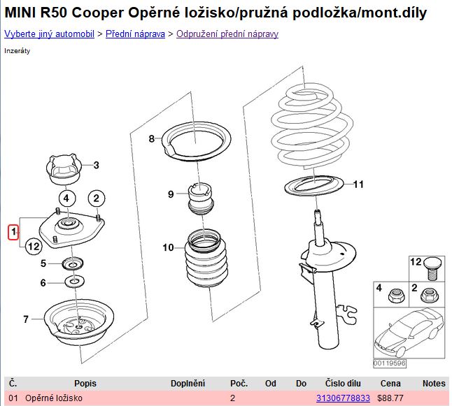

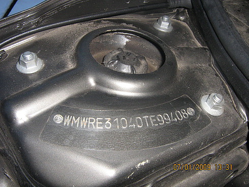

4. Důvod na ten efekt je zmenšená plocha opory ve vrchu tlumiče, byla poměrně vetší v autech roku vyrobeni 2001-2002, pak od půlky roku 2002 to změnily (viz. katalog) - tak ten problém mají vši MINI R50-52-53 roku 2002 a dal (viz. ještě §2 a §3)
Poznámka: schema přední nápravy
5. všechní vzpěry nepomáhá od mushrooming-u, mohou jenom trošku zmenšit rychlost pohoršeni.
(Asi nemuseli! vzpěra musí zlepšit řízeni auta, zvetšet citlivost volantu; nemá žádného tykání do posíleni pevnosti karoserie)
6. všechní kotouči nebo naložení co se montují nahoře karoserie (které worrycz radí nahoře), se vzpěrou nebo samostatní, nepomáhá od mushrooming-u, mohou jenom trošku zmenšit rychlost pohoršeni; viz. fotku:
Poznámka: Mushrooming pod naložením

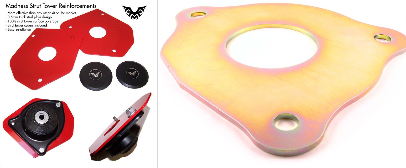

7. jeden osvědčený způsob odolávat mushrooming je instalace naložení POD karoserie, co praktický zvětšit plochu opory tlumiče a tak zmenšit tlak lokálně na části karoserie. Existují připravení naložení (Madness z USA nebo CarvenSpeed z Británie)
Poznámka: Zleva Madness, zprava CarvenSpeed
8. jak vidíte, ten detail je hrozně prostý, a tak kdo má zkušenost ve řezaní metálů... tak možně ho vyrobit samostatně, jak píše Kubo - v Kyjevě a Minsku ten problém vyřešili stejně: naprosto přiložte kus papíru z dolu karoserie, obijte tužkou a už máte schema toho detailu! možně odstoupit 2-3 mm pro prostější montáž. Dělají ten detail z oceli nebo z durale, tloušťka stáčí 2-3 mm (Kubo udělal až 4) - limituje tam délka šroubů, ale určitě možně šrouby vyměnit na vetší.
Z takovým set-upem Mini z Ruska/Ukrajiny už najely desítky a stovky tisíc kilometrů a mají vůbec žádní mushrooming.
