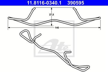

Mě ještě zarazilo, že tam nejsou vymezovací plíšky mezi destičkou a třmenem, není problém i zde?
Re: Klepající zadní brzdové destičky
20. dub 2015 11:03
Pridrzny perka tam jsou ??
20. dub 2015 11:22
Pokud myslíš toto, tak to tam je, ale má možná nejlepší dny za sebou. Proč tam vlastně je?

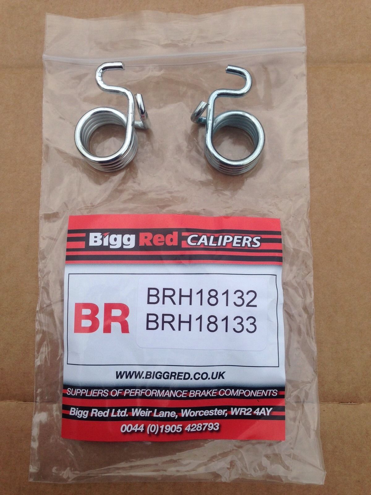

Kde se dají koupit tyto pružinky? Hledal jsem v tuzemských e-shopech, ale marně (nebo špatně). Ty druhé pružinky (viz výše) na to nemůžou mít vliv?
20. dub 2015 14:31
m1r3cz3k píše:Kde se dají koupit tyto pružinky? Hledal jsem v tuzemských e-shopech, ale marně (nebo špatně). Ty druhé pružinky (viz výše) na to nemůžou mít vliv?
tie velke mas tu
http://a-on.cz/-apvx
tie druhe menie ebay
