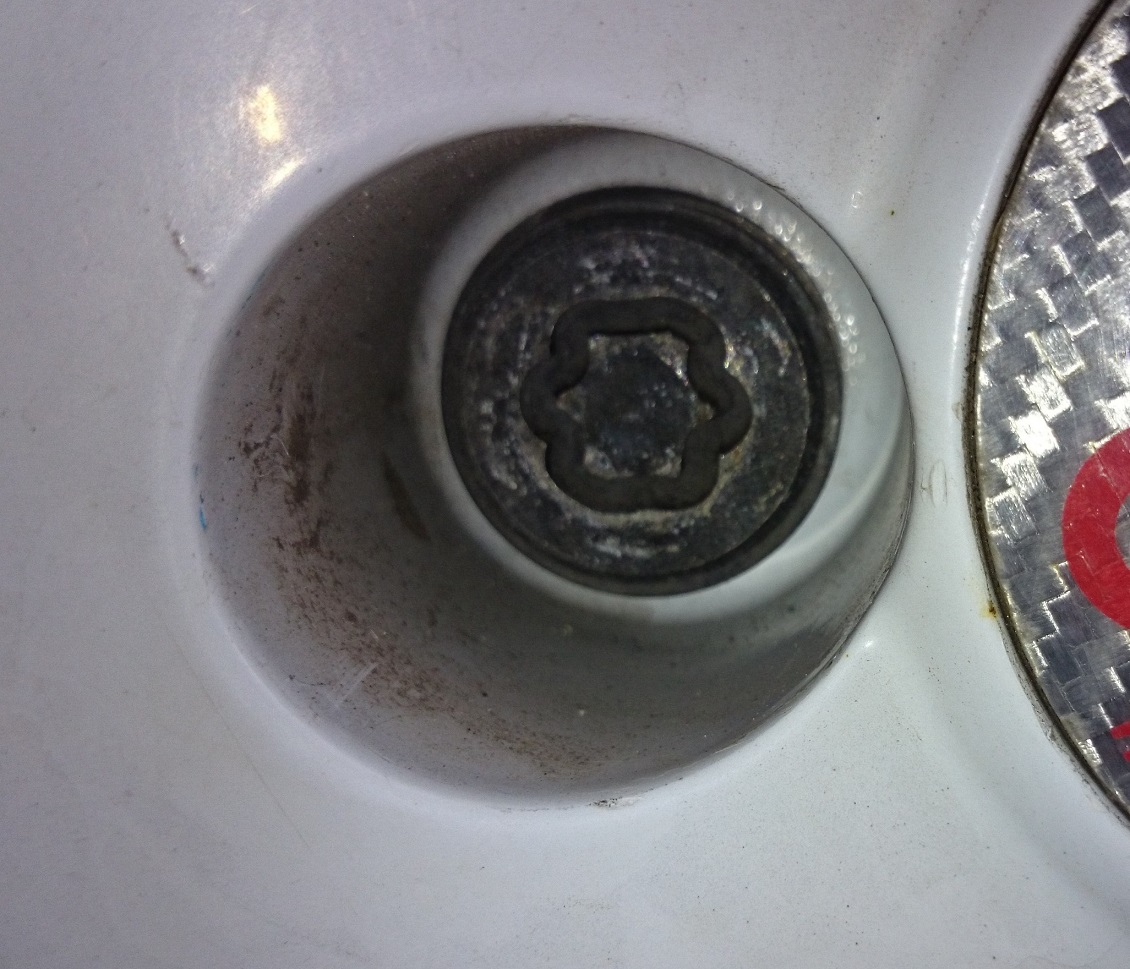

Zdravim Vas
podaril sa mi unikatky kusok dosral som si orech na bez. skrutku :?
neviete nahodou aky je to typ
alebo pripadne zohnat novy ktory by pasoval
dakujem za akukolvek radu

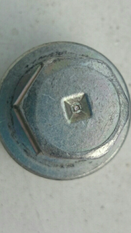

origo bmw srouby maji na vrcholu sroubu cislo :idea: / je v tojuhelnicku /dle toho se da objednat
 Předmět příspěvku: Re: Pomoc bezpecnostne skrutky
PříspěvekNapsal: 24. úno 2015 09:35
Nieje tam ziadne cislo :?
PříspěvekNapsal: 24. úno 2015 10:11
ten trojuhlenik je jako prolis a v nem je vyrazene cislo...misi se to hodne ocistit je malicke
jsi si jisty ze jsou tohle origo bmw srouby ?? ty tvoje mi pripominaji spis mc-guardy
PříspěvekNapsal: 24. úno 2015 14:10
No ako pozeram tak pozerám žiadne číslo tam nevidím kurna
Skusim lupou
A su to bmwcka

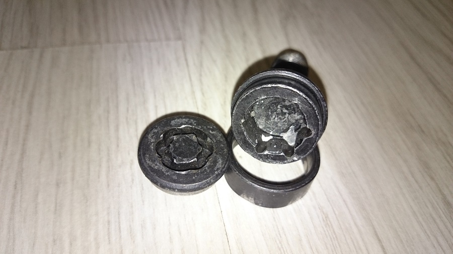

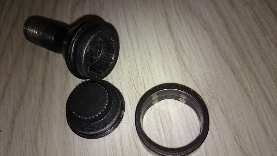

no ja som to poriesil po svojom Yellow_Flash_Colorz_PDT_06
a bola vonku

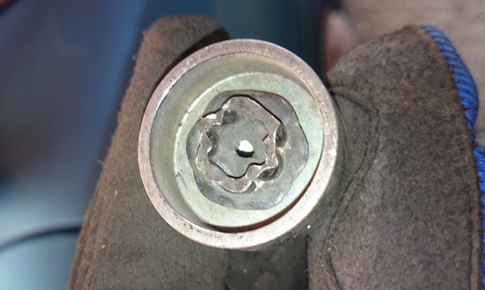

Oprava - nevyřešeno.....
Bezpečnostní adaptér za 545 Kč je pěkný šmejd - na rozdíl od originálu není vyfrézovaný ale jen nějaký nalisovaný - z nějaké slitiny. V servisu ho okamžitě strhli - i když se snažili o maximálně šetrný přístup.
Takže šrouby nesundány - teď se pokusí to navařit, ale asi to trochu odnesou elektrony.
