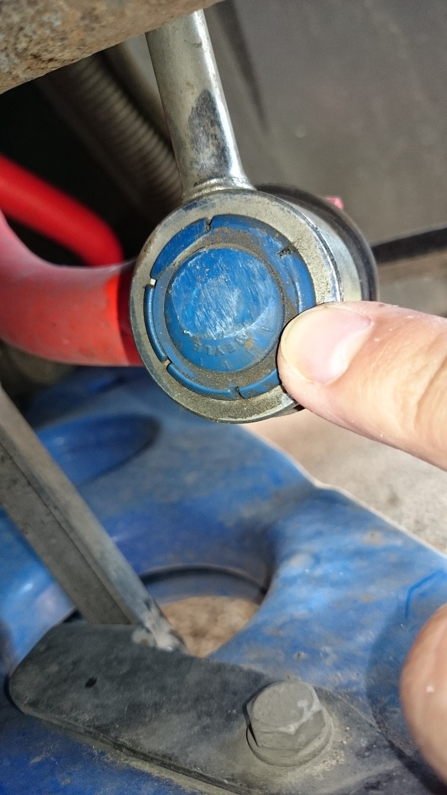

Chcel len podotknut na predne stabylizacne tycky od MEYLE
ja som si ich kupil a osadil
z pociatku som bol velmi rad lebo oproti origo boli raz take hrube :banana:
takze budu pevnejsie

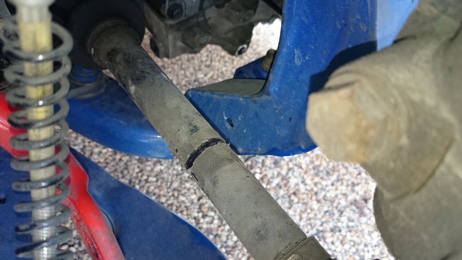

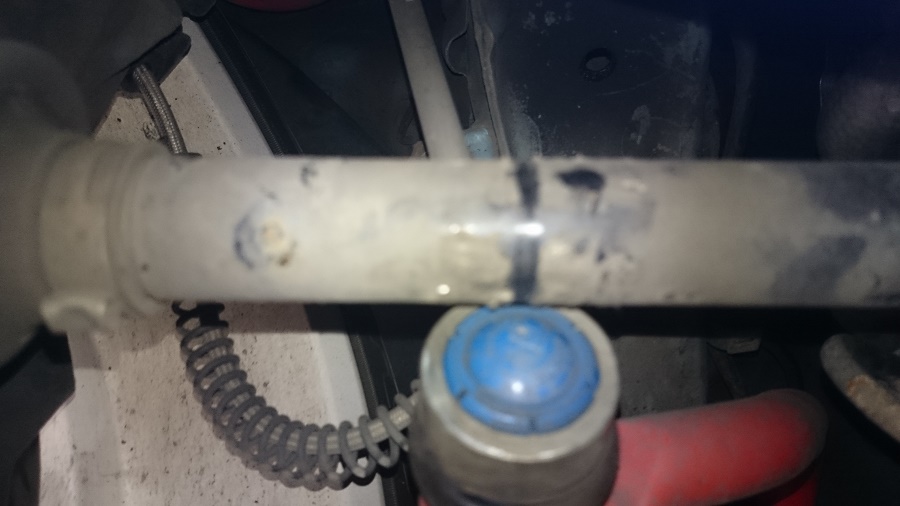

ale po niekoklo km som si vicimol vid obr (sorry za kvalitu)
tak som kupil febi

len chcem podoktnut ze opieraju o poloosy lebo su dost hrubsie ako ostatne
