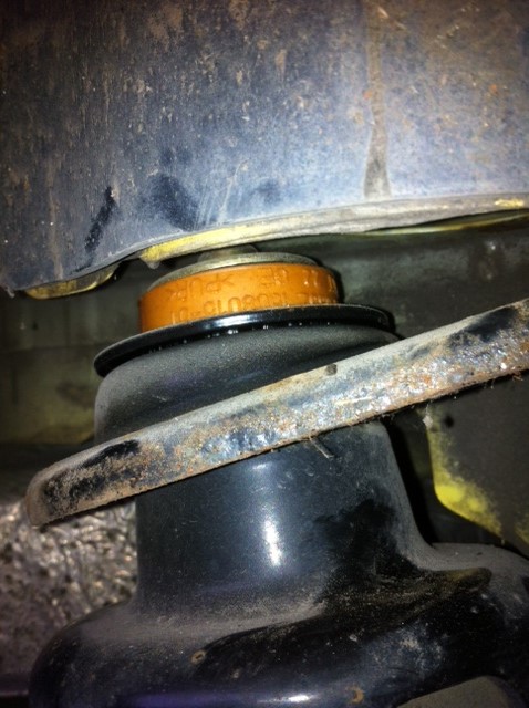

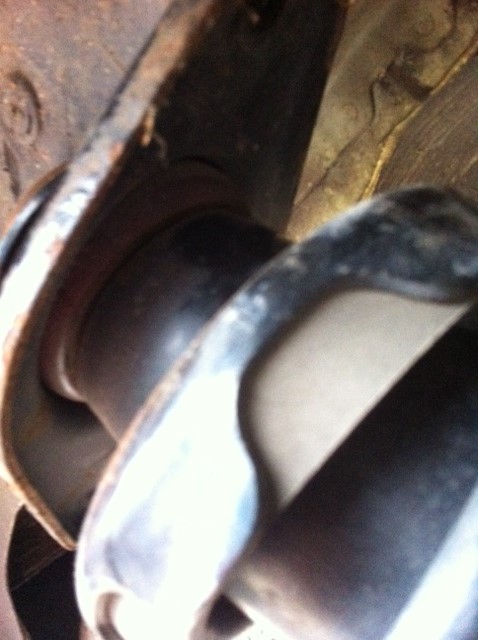

Tak já už fakt nevím, čím to může bejt.. Dneska jsem odpojil stabík a vyndal jsem tyčky.. mlátilo to furt, tak jsem vyndal tlumič a uložení vypadá taky v naprostém pořádku.
obrázek 2 (8).JPG [ 78.41 KiB | Zobrazeno 23357 krát ]
obrázek 1 (8).JPG [ 99.9 KiB | Zobrazeno 23357 krát ]

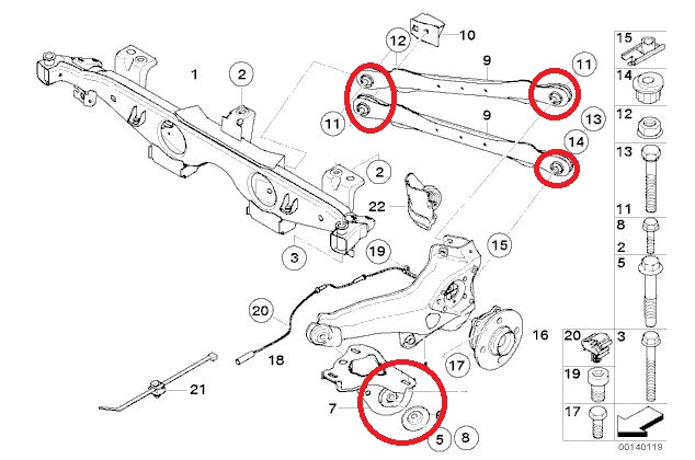

PříspěvekNapsal: 28. čer 2013 14:41
silenty na pricnych ramenech jsi kontroloval ??
pokud budou ok tak pak uz je tam jen hlavni na upevneni ramena ke karoserii
naprava.jpg [ 73.46 KiB | Zobrazeno 23326 krát ]

[quote="pampeago"]silenty na pricnych ramenech jsi kontroloval ??
pokud budou ok tak pak uz je tam jen hlavni na upevneni ramena ke karoserii[/quote
To pampeago :arrow: , můžu tě poprosit o to schéma zadní nápravy na mail? Musím se do těch silentbloků taky pustit. Teda jestli to platí i na R56... :idea: Díky

PříspěvekNapsal: 29. pro 2013 14:51
Omlouvam se za zpozdeni nemel jsem pc u sebe pouze na poslani schema
zadni naprava Gen.2 je skoro totozna ale par zmen tam prece jen je podelna ramena jsou z hliniku a diky nim i trochu jine silenty. Pricna ramena zmenila design z dvoudilnych na tvar pismene U / roztec je stejna /atd ale v jadru nic drastickeho :wink:
Schema si nejlepe prohlednes kdyz zadas sve VIN na databazi REALOEM
