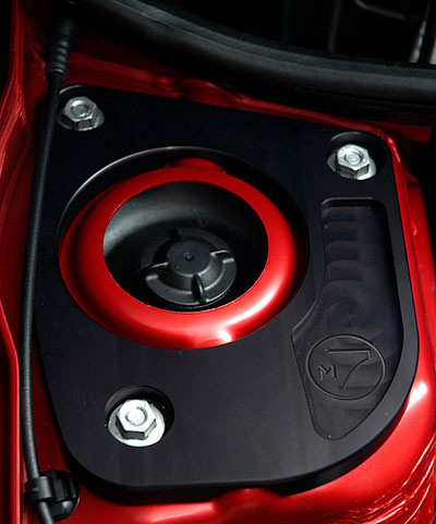

typ ulozeni do 02/2002 nebyl uplne kostrukcne nejlepsi cestou ma sve neduhy v podobe velkeho axialniho loziska ktere trpi na vlkost a pomerne brzy podleha zkaze
Novejsi ulozeni je pevnejsi a ma male robusni axialni lozisko / rozdil poznas pri pohledu na ulozeni tlumice / :wink:
Male vicko a pod nim viditelne lozisko = novejsi typ od 03/2002 - UP
:idea: starsi typ meli pouze COOPER a ONE eSKA diky pozdejsimu nabehu uz maji novejsi typ
Poznámka: NOVEJSI TYP

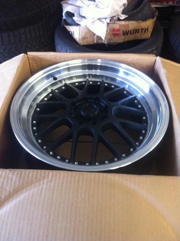

Koupil jsem kola s ET40, chtel bych snizit co to pujde a malinko vystrcit.. Proto se ptam na zkusinosti a rady. Myslel jsem, ze bych poridil pruziny h&r ktery by meli jit snad 30mm dolu a pak nejakou podlozku podle toho jak tam bude misto. Tak me zajimalo jestli se ti nebude auto nicit atd., popr. nejaky znacky pruzin se kteryma mate zkusenosti a to samy plati u podlozek :)
