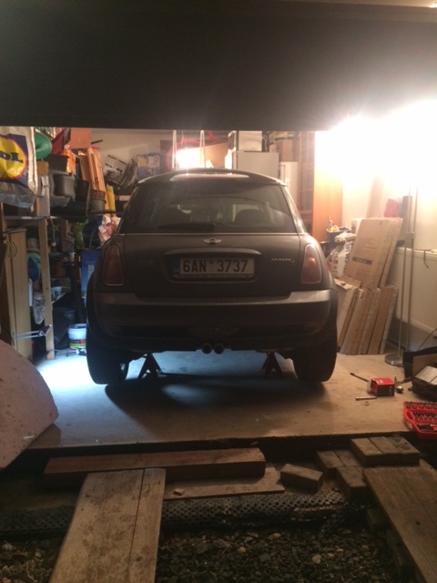

Tak to je hodně vtipné, tak to opravdu máme úplně stejně, já jezdím 140km k rodičům, teď to tam vypadalo takhle. Zatím jsem vše nečetl jen zkoumal obrázky, ale rád bych úpravu také provedl, takže rozhodně budu ještě číst (nebyl zatím čas) - mám toho šíleně samej koníček a aby toho nebylo málo tak ještě MINI :banana: .. Vypadá to, že se budu inspirovat tebou :bigups:
