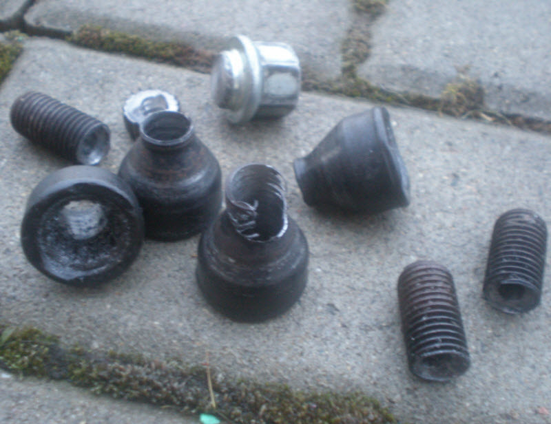

Takle dopadly po zime bezpecnostni srouby.. Yellow_Flash_Colorz_PDT_37
Dle manualu utahovaci moment ma byt:
1.gen 129nm
2 gen 141nm
srouby.jpg [ 85.59 KiB | Zobrazeno 8669 krát ]
MCS 2005/240hp

Tak u mě zatím jen bezpečnostní klíč, příští týden jedu do Inveltu pro novej, stojí 300,- ale
jak koukám asi rovnou vezmu i nový šrouby :D

Prekvapilo me, ze v nekolik pneu servisu ani netusili, ze existuji naradi na odsroubovani bezpecnostnich sroubu treba tady z eBay
Dalsi myslenka byla, proc ja je tam vubec davam, kdyz stejne jednoduse lze je odstranit jako ostatni srouby.
Ja jsem je musel provrtal kobaltovem vrtakem teda. Slo to jako v masle.. :banana:

resil jsem u obou miniku absenci ztraceneho bezpecaku predchozich majitelu :evil: ..nastesti kolem sroubu bylo misto a tak pomohla svarecka a navareni normalniho orechu na sroub / dukladne oblepene kolo vyvazlo bez uhony /
:idea: Mala info : na spicce bezp. sroubu je vyrazen kod... na zaklade ktereho vam objednaji potrebny orech :wink:

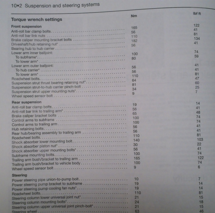

V servise momentový utahovák mají, ale mají ho nastaven na max., tj asi 250 Nm. Po koupi svého Mini jsem chtěl zkontrolovat brzdy a kola jsem nemohl povolit, na klíč jsem ještě musel nasadit kus trubky, hrůza. :blink:
Jinak Mini má (podobně jako jiná auta) 110 Nm.
