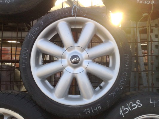

A závěrem kola. Vůbec nevím kam se vrtnout. Teď jsem našel krásné originál 17“. Jsou jeté a aktuálně v komisi v jednom obchodě s elektorny. Vypadaj dobře,teda určitě to jedno vystavený, ale prodejce se dušoval, že ta tři zbývající vypadají stejně.Bez peněz v kapse jsem ho nechtěl nechat přehrabovat asi tisíc kol. Pneu tak 80%, Dunlop SP Sport 84V, 205/45R17. Chtějí za ně 14.500,- Zdá se mi to jako dobrá cena, ale mám trochu strach z jetých kol, dá se poznat, že je na nich něco špatně?
Původně jsem chtěl kompromis na naše cesty a to nějaké 16“.Ale možná je to taky blbá úvaha.Kde hledat dobrý a prověřený kola?Denně jezdím 60km za prací,takže jsem chtěl něco,co bude levnější na obutí a na našich silnicích trochu pohodlnější.

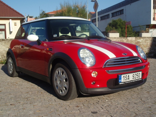

Poznámka: Vypadá to podezřele dobře.I cena.Zdá se mi to?Skutečnost nebo fikce?
131020101034.jpg [ 50.34 KiB | Zobrazeno 17892 krát ]
Poznámka: Takhle vypadám dnes,

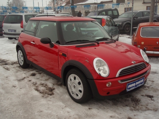

Poznámka: a takhle jsem dokodrcal an plaťáku ze švajcu.

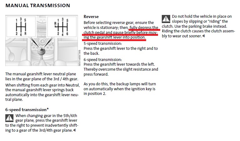

PříspěvekNapsal: 04. říj 2013 23:05
Příspěvky: 46
Já začal řadit zpátečku podle návodu a většinou to funguje. :banana:
Mini_zpateckaRazeni.jpg [ 106.03 KiB | Zobrazeno 16613 krát ]
