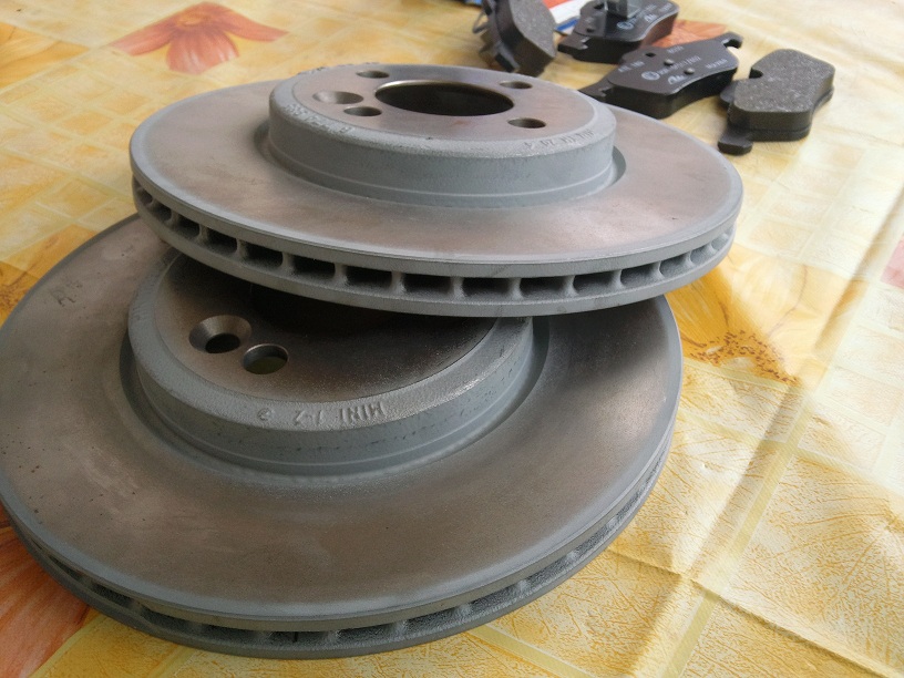

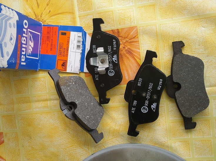

na predaj
prikladam foto kotucov a dosticiek
-kotuce 276X22
-ATE dosticky Referenčný kód: 13.0460-7161.2
povodne som ich mal pre seba 8)
na cene sa isto dohodneme :wink:
p.s. rok vyroby je 1/2011 :bigups:

cena 70eur kotuce
50eur dosticky
