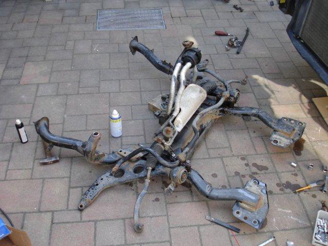

Pratele a kamaradi,
O minulem vikendu probehla prvni cast rozsahlejsi opravy predni napravy u meho zlutaka a tak podavam info, co se zatim udalo:
Vyndani predniho spodniho ramu vc. ramen a rizeni
Rozebrani cele sestavy na prvocinitele a priprava na opiskovani
Vypusteni oleje z prevodovky - ten hnus, co vytekl me vydesil - jiz neverim celozivotnosti naplne :?
Vymena tesneni u prevodovky

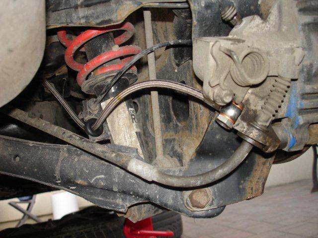

Vymena brzdovych hadic za opancerovane
Oprava poskozeneho kabelu Lambda sondy
Prvni serie fotek nize :bigups:
Poznámka: Ram je venku 8-)

Poznámka: Predni ram vc. naprav a rizeni

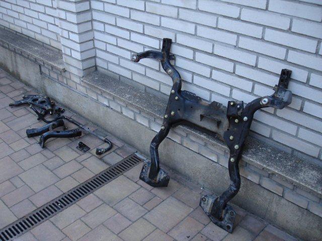

Poznámka: Rozlozeni predniho ramu na prvocinitele

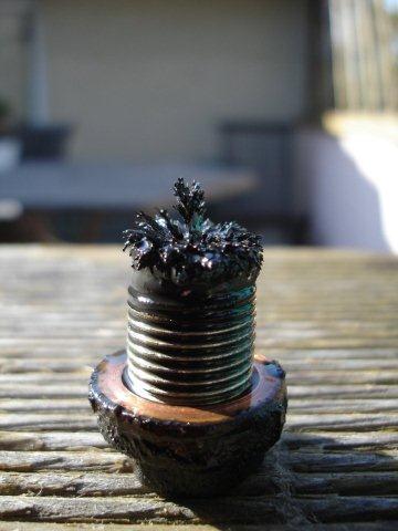

Poznámka: Vypustny sroub prevodovky s abstraktni skulpturou

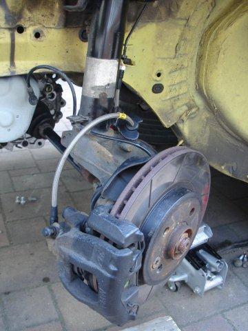

Poznámka: Zadni hadice
DSC01184.jpg [ 60.11 KiB | Zobrazeno 31976 krát ]
Poznámka: Predni hadice
DSC01182.jpg [ 35.02 KiB | Zobrazeno 31976 krát ]

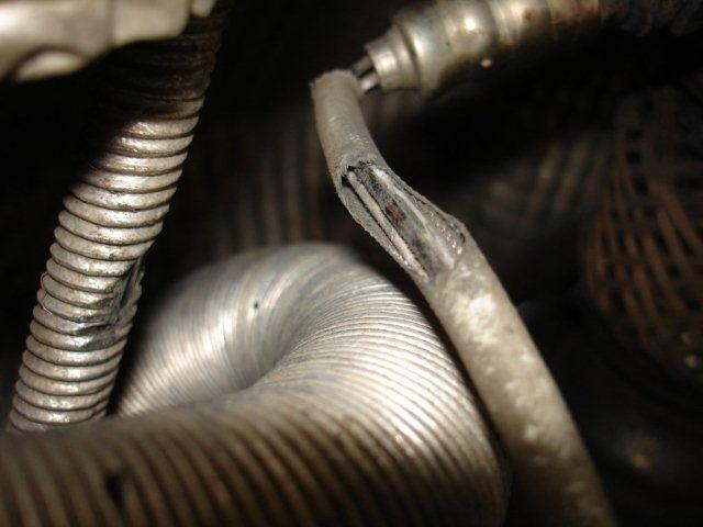

Poznámka: Prodreny kabel Lambda sondy

Pěkná květena ti vyrostala na tom vypouštěcím šroubu :banana:

největší paradox je, že můj lifetime olej je v převodovce "jako nový" a jak dopadá :-D.
BTW Lifetime oleje v prevodovce, jsou pry stejny blaboj jako 30000 na palub. pocitaci na vymenu oleje... :-/ :-D

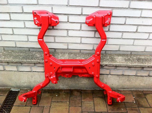

Tak pratele a kamaradi, dnes jsem si vyzvedl nalakovane dily a je to husty - krvava cervena byl nejvhodnejsi odstin :bigups:
Takze ted to jen slozit a tesit se na prvni sraz na okruhu :biggrin:

pekneeeee ako ty pises "pelec nahoru" :bigups:
fakt cool :wink:
