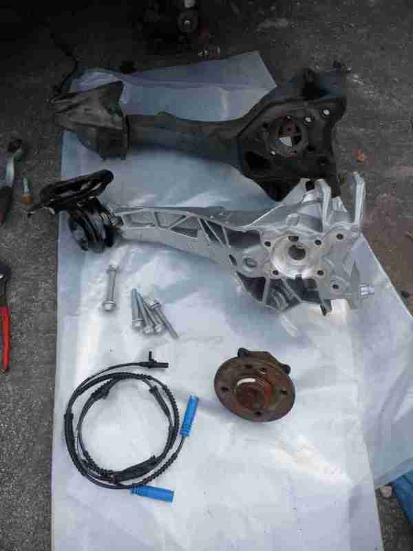

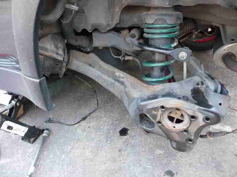

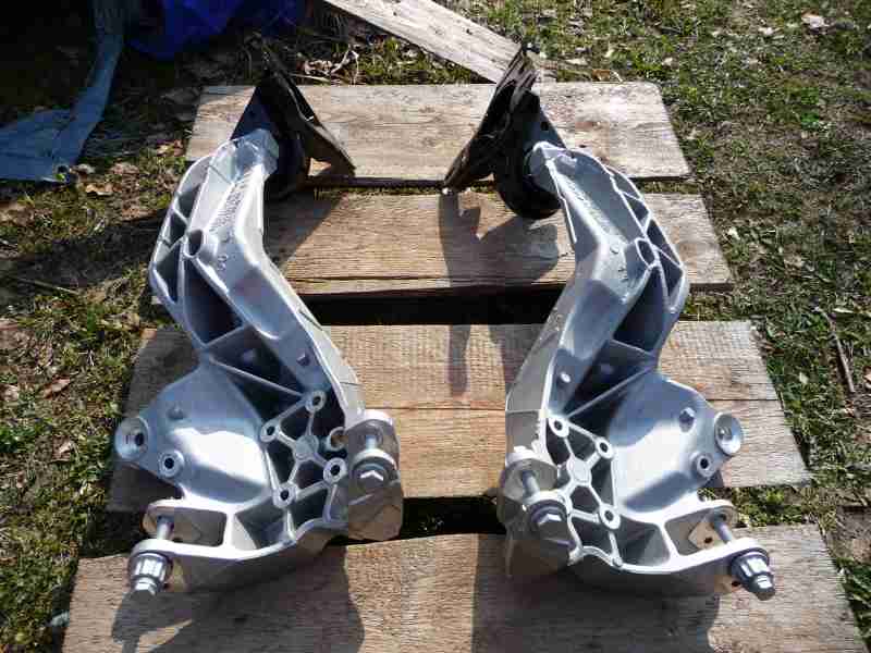

Kdyz popremyslim kdy ten napad zacal tak asi na predlonskem MRD v Myte. Po pokecu s Romanem alias CZmini jsem si to ulozil do hlavy a kdyz se mi pred nedavnem postestilo sehnat Alu ramena rekl jsem si ze je ten pravy cas dat prckovi nove vylepseni.
Mr. google pomohl najit par vlaken o zaludnostech prestavby. Nasledovalo objednani potrebnych veci v BMW. A hura stim na auto
Co je potreba:
Alu ramena
Silenbloky - maji poznemeny design kvuli alu ramenum vcetne sroubu a podlozky
Cidla ABS - bohuzel alu ramena jsou hlubsi

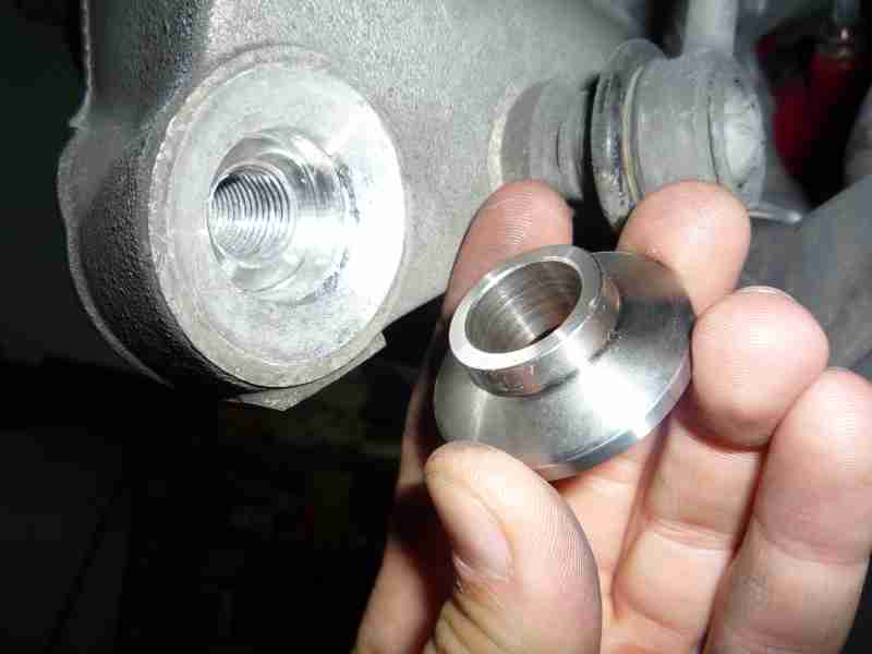

Konusova podlozka - tlumic g2 ma kuzelove zakonceni
A Srouby ktere jsou jine oproti Gen 1 - seznam doplnim
Co lze pouzit ze starych ramen :
Brzdy
Sroub pro tlumic
Srouby ukotveni silenbloku
Matka tycky stabilizatoru
ps. Diky patri speedymu za dodani rozmeru tlumice Gen.2 .Poslouzily pro tvorbu vykresu soustruznikovi . Ten vykouzlil potrebne podlozky pro tlumic za ktere chteji v US 40dolaci :wink:

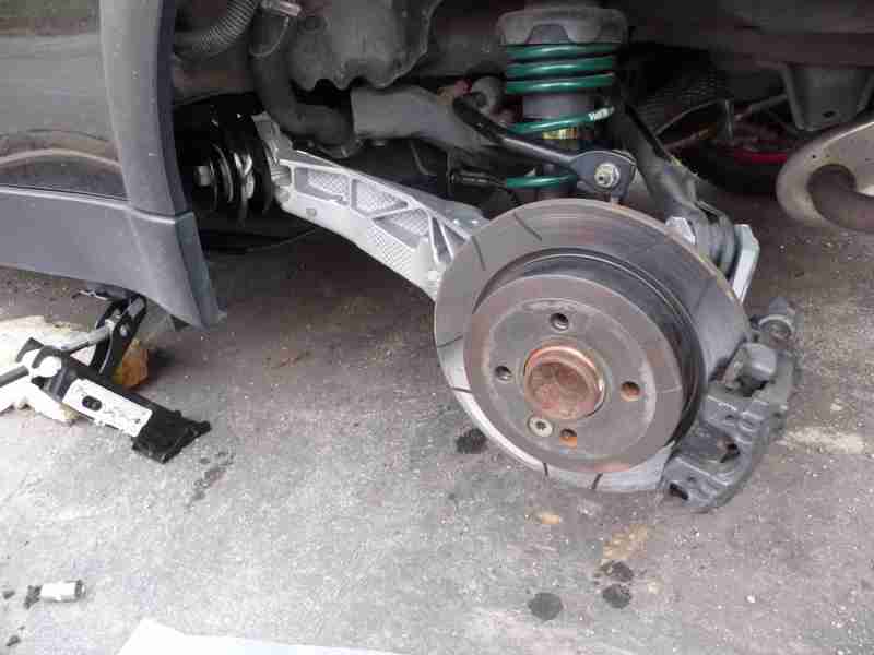

Zaver a pocity jeste doplnim ale dle lidi kteri jiz konverzy provedli je odmenou smizeni neodpuzene hmoty ale hlavne lepsi chovani v zatackach a na limitu diky vetsi tuhosti alu ramen
seznam sroubu + cidla : - bud sehnat z darce G2 nebo nove u cidel BMW prekvapilo cenou CCA 600 ks :wink:
34526773020 cidlo ABS 2ks
33506771928 M10x75 8ks -upevneni loziska
33306770138 matka M12 2ks
33326767869 podlozka 2ks
33306772658 M12x1.5 2ks
33326760374 matka M12 2ks
33306768048 M12x83 2ks

no váhy se ruzní ..forum od fora ja je nevazil ale muzu to jeste provezt jeste ceka druha stana :wink:
nejvice hodnot se shodovalo na cisle 9.5 vs. 6.5 = 3kg pro stranu ..celkem tedy 6kg
za nejvetsi devizu ale povazuju torzni tuhost ne nadarmo tento system pouzivaji dalsi BMW a Audi

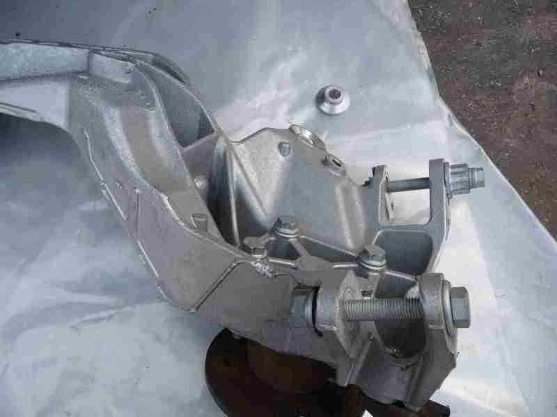

Co povazuju za dalsi plus je excenticky sroub spodniho pricneho ramene kde jde nastavovat odklon ...ja to jiz drive vyresil montazi stavitelnych ramen s unibally :wink:
kompletni seznam vsech dilu a BMW cisel z netu

Edit montaz :

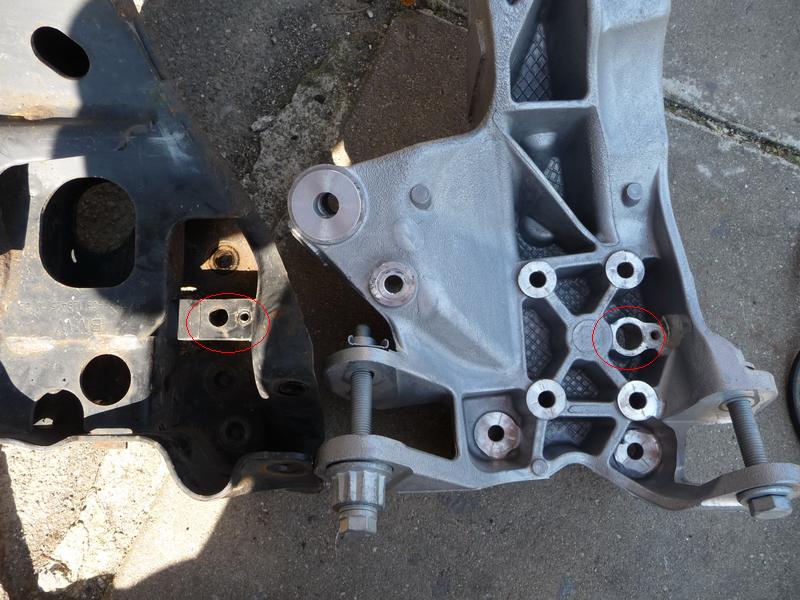

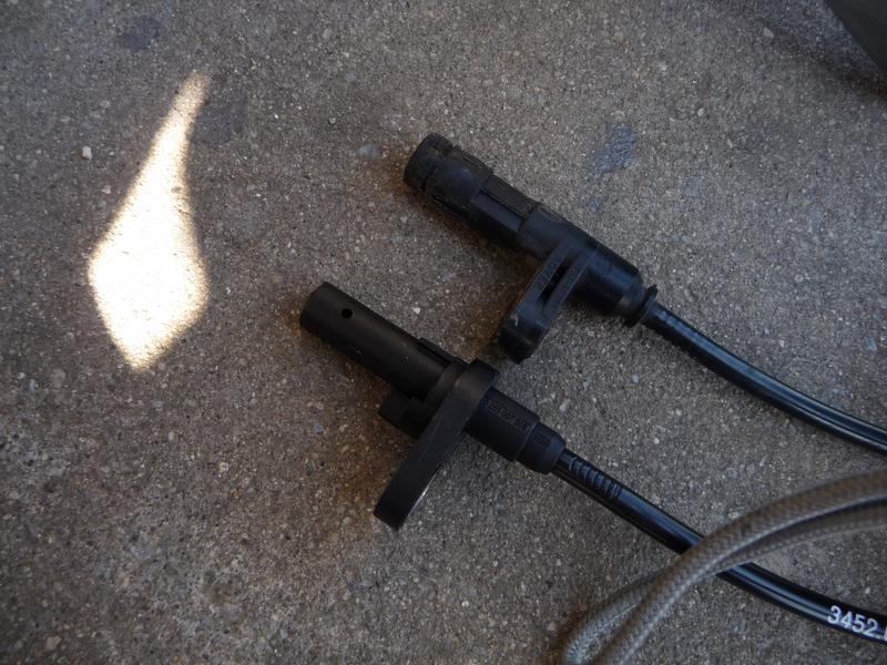

Dnes se dockala i druha strana montaze.... Mel jsem trochu casu a tak jsem porovnaval. Na us forech se hovori o tom ze cidlo ABS je jine. tak jsem je porovnal a zjistil prekvapive ze cidla se lisi pouze v prumeru otvoru delka je stejna. zatim ciste teoreticky / nez se to vyzkousi :D /by slo vytvorit na stara cidla osazeni / krouzek / pro vystredeni v alu rameni a melo by to frcet. Coz by melo za nasledek snizeni ceny upgradu :idea:
porovnani otvoru pro cidla ABS
nove a stare cidlo
excenter pro serozovani odklonu
