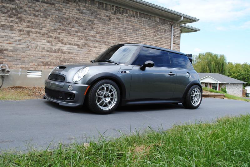

tak treba old-school style /wide and small /ted v US tezce frci ale je to o vkusu co se komu libi
ale napr jezdit se na 15/7 da v zime velmi zabavne esko nesko :mrgreen:
pokud to bylo mysleno na plechove standartni zimace tak to neklapne viz nahore :wink:
pro inspiraci :o)
