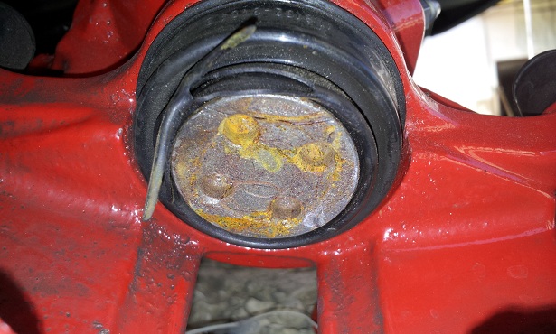

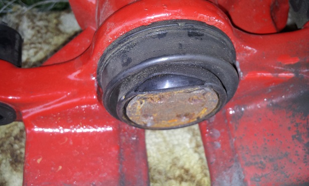

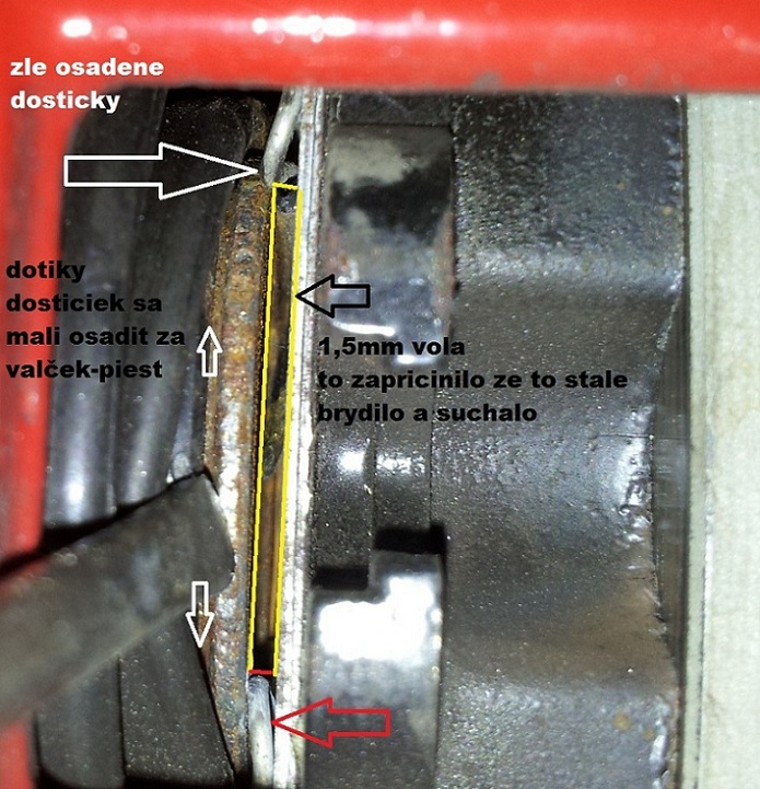

asi uz tyzdem som chodil ako zo zatiahnutou rucnou a pred cca 4dnami mi to zacalo aj piskat pri brzdeni
az tak ze som bol zufali lebo som nevedel ze kde je chyba
nakoniec az pondelok sa mi podarilo na to pozriet,rozobrat to (stale som bol v praci a nestihal som)
tak dal som dole strmen a hned mi vypadla dosticka co sa ma drzat na valceku :evil:
ale co ze to nebolo na valceku,ale pretrhnuta prachovka :angry: si myslim do p...!!!
pritlacna dosticka bola zapečena tak,ze sa az do strmena prilepila :angry:
samozrejme ze obe strany boli tak isto
viete si predstavit ako nervy som mal na toho kretena zo servisu a to mal len zmontovat!!!kreten!!!
isiel som za veducim servisu vsetko som mu povedal a ukazal
objednal mi hned nove prachovky a dufam ze to dojde do piatku
tak malo by to byt v poriadku dufam
foto hovori za vsetko
p.s. vsetko to ide na triko toho kretena co to robil
Poznámka: dufam ze to vydno
20120702_1735505653.jpg [ 193.76 KiB | Zobrazeno 14725 krát ]
Poznámka: roztrhnuta prachovka,pritlacil to o dosticku a piest
20120702_163431.jpg [ 84.75 KiB | Zobrazeno 14725 krát ]
20120703_165013.jpg [ 98.56 KiB | Zobrazeno 14725 krát ]
