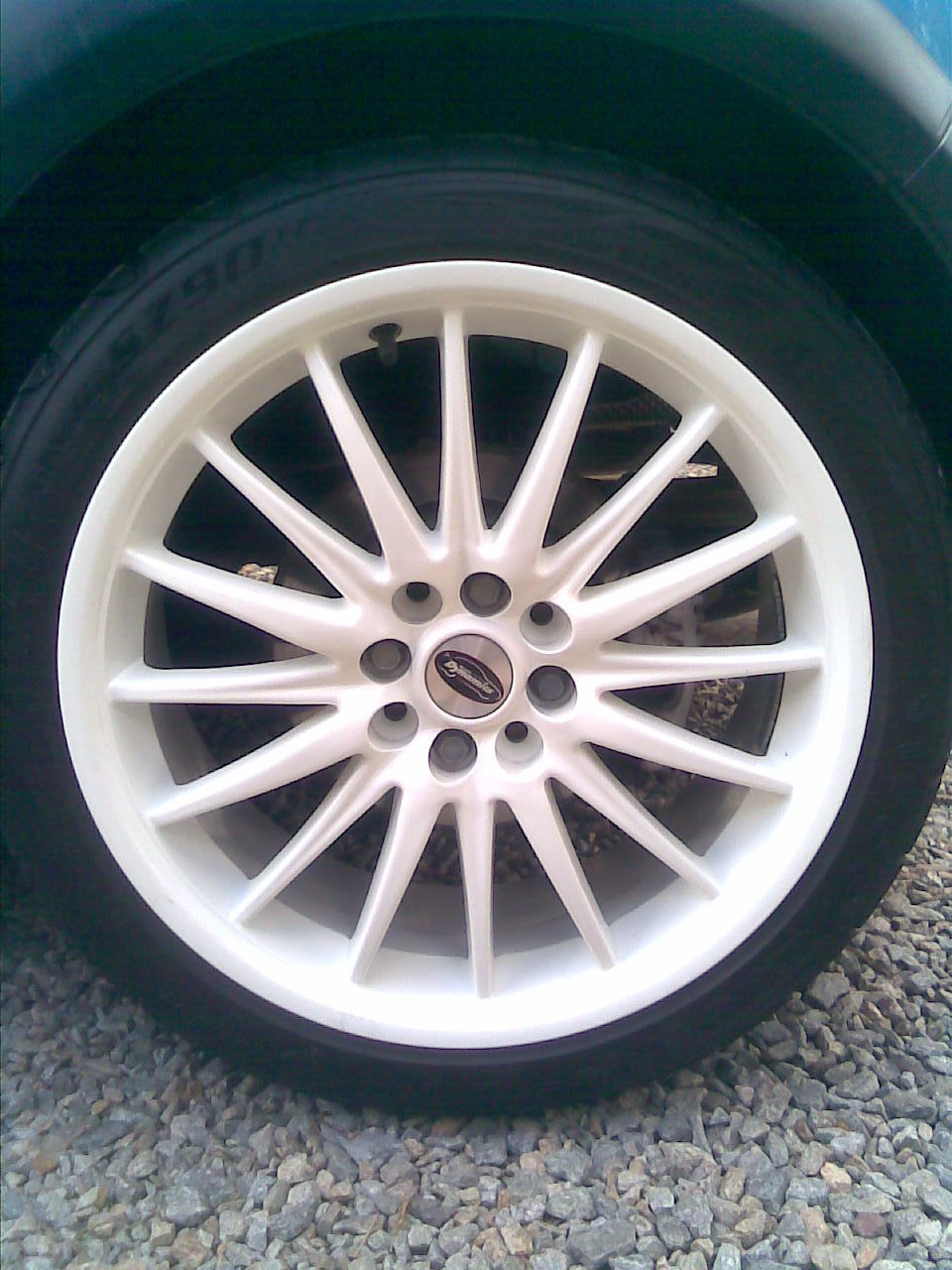

to jsou kola z Mini JCW :) ty jsem si chtěl koupit před těma co mám ted...ale nakonec jsem zvolil od Team Dynamics...
Poznámka: foto mobilem
