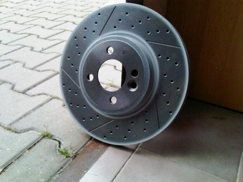

Tohle nejde neposlat, aktualne mam v garazi Pumikuv oooooobrovskyyyy Brembo kotouc na Mini..
Tohle je spravna velikost na Mini :bigups: :bigups:
Urcite nam pak posle fotky az to bude na aute..

PříspěvekNapsal: 12. srp 2011 11:38
Příspěvky: 211
Kdybys vedle něj postavil klasiku pro představu by to bylo lepší :D

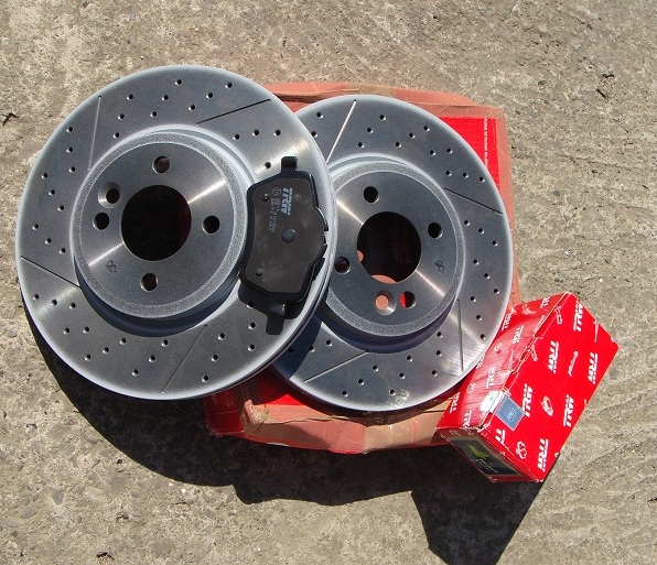

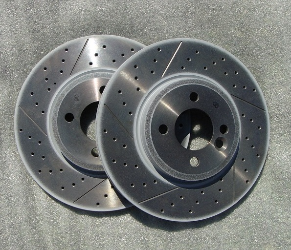

fotecka kotucow a dosticiek 8)
dikes Kami
inac vsetkym odporucam nakupovat cez Kamiho :bigups:
sikovny chalan 8)
