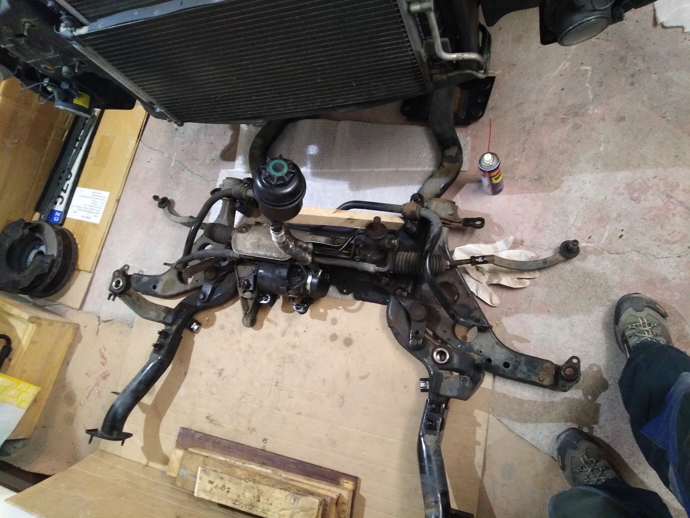

koukám, že je to starší topic, ale nevadí ... :biggrin:
Na GO přední nápravy se zrovna chystám, ramena ale dám asi nové, původní jsou nějaké puchýřovité.
Žádné původní silentblocky tam dávat nebudu, zkusím Powerflex.
https://www.highperformanceparts.cz/pro ... ear-bush-1
Jinak jsem narazil na pár výdrbů ...musím sehnat Torx ořechy a imbus klíč 11mm. A došlo mi WD40. :blink: :biggrin:

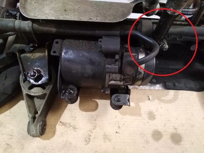

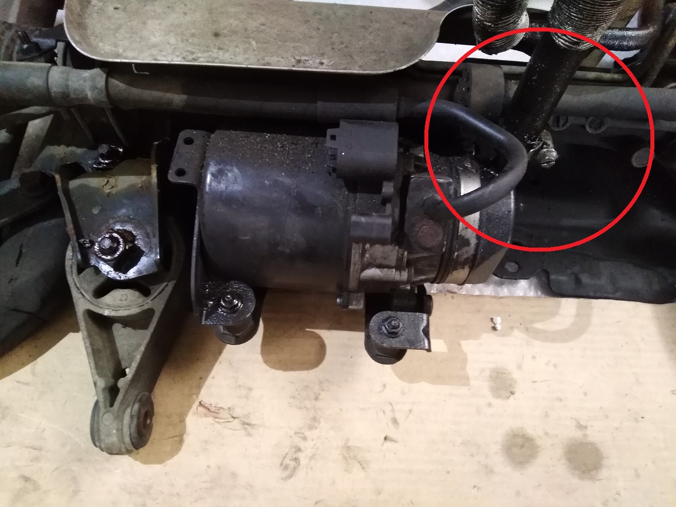

Taky se chci zeptat, jestli někdo řešil úniky ze serva ? ...mám to zakypané u vývodů těch hadic, vč. hadic k nádobce, tak nevím kudy to uniká. :roll:
