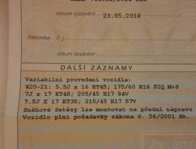

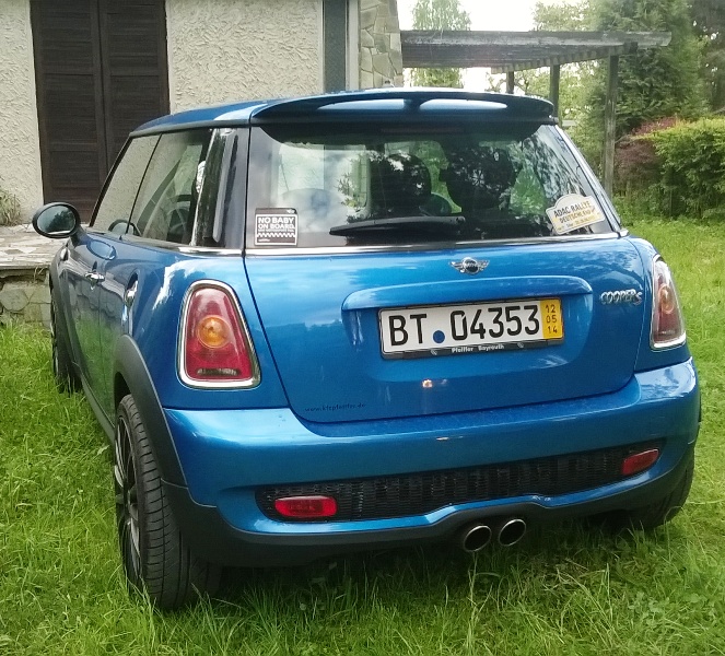

No já mám na autě dokonce ET 38, ale je to šířka 7,5" - no a teda už tam musí být šířka gumy 215. Ta kola koupil předchozí majitel v Německu a s nimi jsem si to dovezl. Naštěstí byl ke kolům certifikát TUV a šlo to zapsat do českého techničáku (na fotce 4. řádek v textu). Neškrtá to i když je auto sníženo a na okruhu to dostavá zabrat - plné brzdy do zatáčky a tak.
Je fakt, že tohle ET je už dost vidět. Při dovozu o tom začal technik mluvit i když k autu teprve přícházel a byl více než 10 metrů od auta. Víc ven by bylo už moc.

Nebo jestli si to chceš zkusit... Je to teď uskladněno, takže kdyby se ti chtělo přezouvat... Mám to v Družci - asi 20 min od Berouna :wink: ale je to makačka. Kola nejsou z nejlehčích...
Jinak vážně není nikde ani náznak drhnutí a to ani v plném vytočení kol, ani do plastových okrajů blatníků, ani do podběhů nebo do McPhersona. Nikde nic obroušeného nebo že by bylo slyšet za jízdy při propérování... Asi není ani riziko, že by měl Clubman jinak provedený zadní podběh nebo okraj či vnitřek blatníku...
