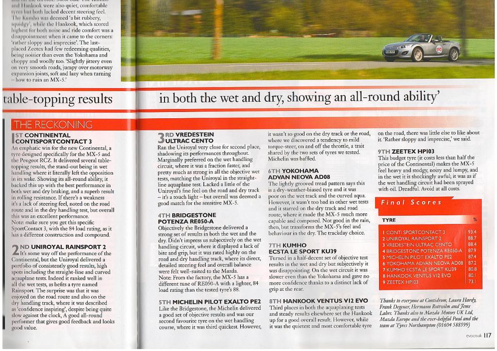

tak jsem se spletl.. nebyl to test německého ADAC, ale anglického motoristického magazínu EVO v roce 2010.. tady je scan výsledného hodnocení a celkový průběh testu
