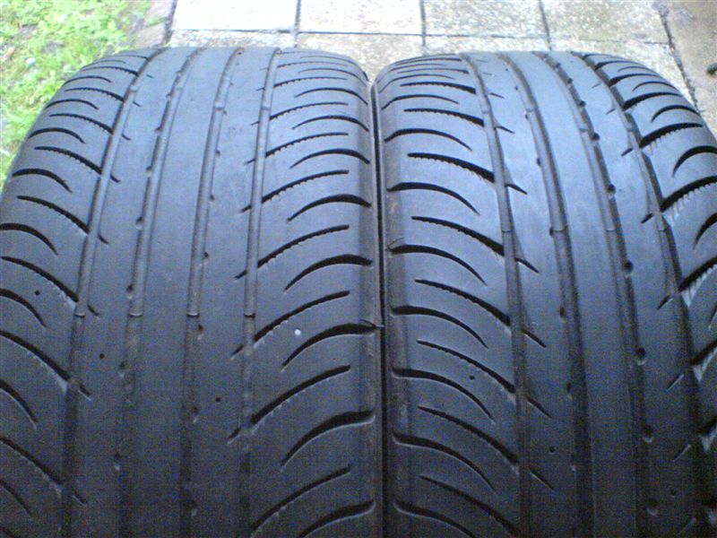

Zkusil jsem na léto obout KUMHO ECSTA SPT KU31. Hned od začátku jsem z nich nebyl moc nadšenej oproti předchozím HANKOOK VENTUS EVO V12, ale zvyknul jsem si Yellow_Flash_Colorz_PDT_33 . Je fakt, že jsem je moc nešetřil, takže po 14500km vypadají takto
Kdo uhodne která byla vpředu??? Yellow_Flash_Colorz_PDT_02
PříspěvekNapsal: 11. pro 2014 07:03
Příspěvky: 83
v předu byla ta levá ,ale píšeš že jsi je moc nešetřil, no ja když měním gumy tak mam totalne sjeté venkovní hrany :D
