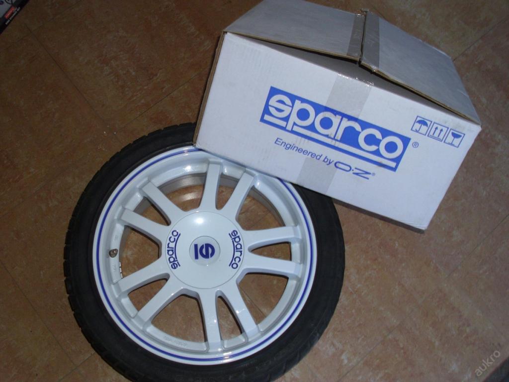

Tenhle disk je širokej 7" (178mm).
Šlo by na něj v poho hodit rozměr, co má povolenej v techničáku a to je 195/55 r16?

PříspěvekNapsal: 15. bře 2013 18:52
Registrován: 12. srp 2012 13:28
Příspěvky: 115
Bydliště: Mariánské Lázně
Tak jsem dala na Vaši radu a kola koupila. Takže MÍMA má teď nový bačkůrky a za opravdu SUPER cenu!!!!
mimii.jpg [ 61.72 KiB | Zobrazeno 35028 krát ]
mimii.jpg [ 80.95 KiB | Zobrazeno 34698 krát ]
Mini Cooper R50, 2003, 85kW
PříspěvekNapsal: 15. bře 2013 19:25
JUUUUUUUUUUUUU krasny. :bigups:
PříspěvekNapsal: 15. bře 2013 19:43
Příspěvky: 115
Díky :D nakonec jsme ukecali slevu a mam je za 5000,-
PříspěvekNapsal: 15. bře 2013 20:53
Jaka je hmotnost obuteho kola?
