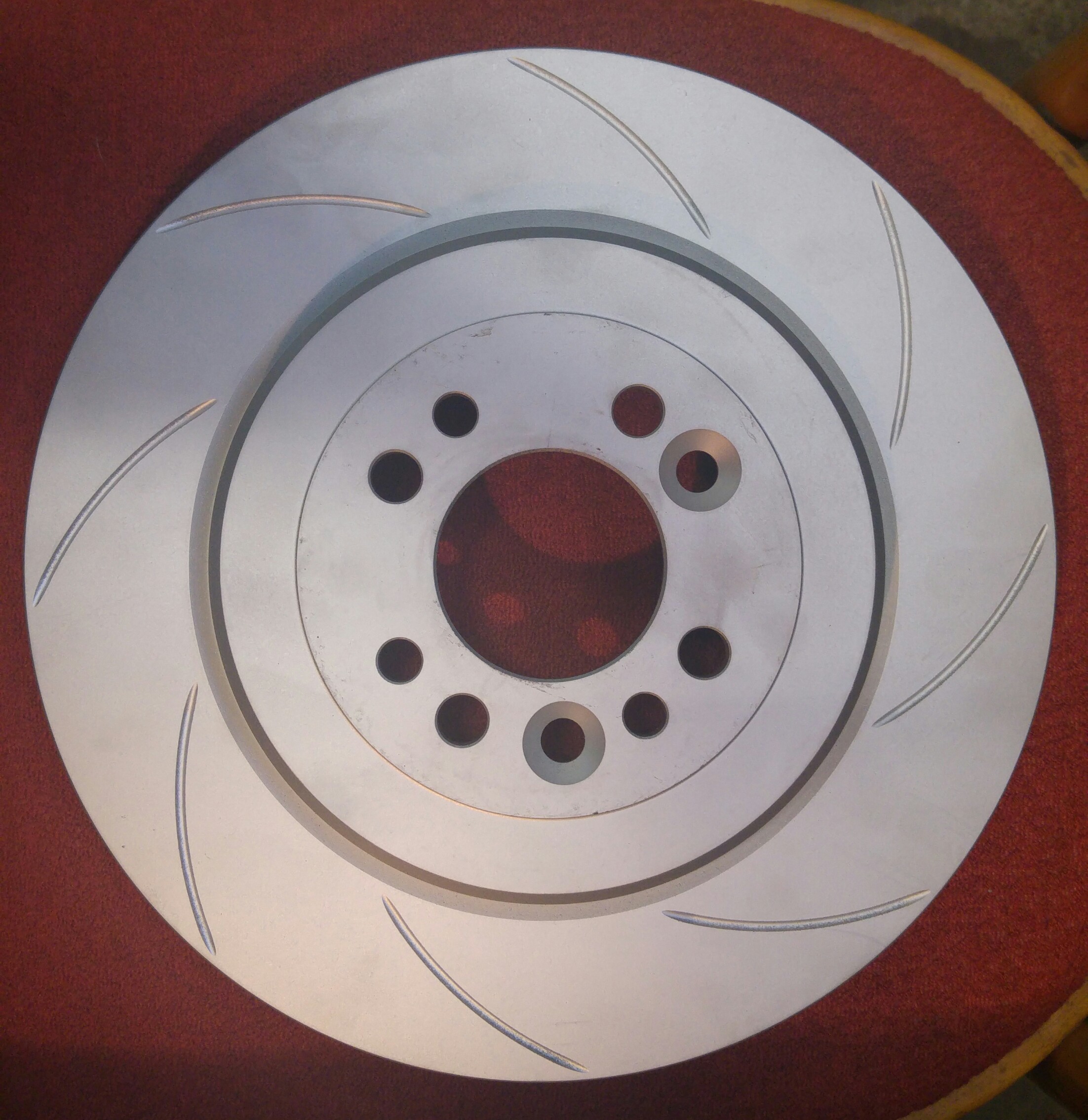

dnes jsem si vzpomněl na četné dotazy a v garáži změřil další rozměry AP racing kotoučů
základní rozměry: 4x100mm rozteč
průměr kotouče 304mm
tloušťka kotouče 24mm
Celková tloušťka 45mm
Středová díra 64mm
Tloušťka středové dosedací plochy na náboj 7,2mm
