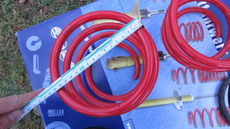

Ahoj,potřeboval bych co nejdříve poradit...objevil jsem na netu za super peníz levný sportovní komplet podvozek a řekl si,že za ty prachy to prostě jen vyzkouším.Je to podvozek od FK-automotive,jen jsem musel koupit komplet sportovní tlumiče zvlášť a snížené pružiny-celou sadu,také zvlášť...prostě komplet to takto nakombinované vyšlo na 2000Kč :D nové :D (4 sport.tlumiče a 4 sport pružiny) snížení -30mm.Tak jsem si řekl,že za zkoušku nic nedám a vyzkouším jak se to bude chovat,případně to vyhodím a vrátím origo.Ale ač vím o problému,že u prvních ročníků se objevovalo jiné horní uložení předních tlumičů,tak jsem dával velký pozor s výběrem a vybral správně typ až od roku 2002 a výše (auto mám 2004),tak to uložení mi tak nějak nesedí.Prostě pružina se v horní misce dotýká,tak ze slabé poloviny a poté se pružina už nedotýká a jde přes okraj,nevím jak to přesně popsat.Spodek sedí přesně.Origo pružina má celý jeden horní závit v misce a až potom se motá dolů a tady se ten horní prsten pružiny dotýká tak polovinou misky a poté už je ten prstenec větší než miska,takže když to smontuji dohromady,tak to jde ale připadá mi,že celý tlak pružiny tlačí jen na jednu stranu misky,ale třeba to tak je.Má s tím někdo zkušenost?Kdo montoval sportovní pružiny,byl celý vršek pružiny komplet v misce a nebo to bylo podobné jako u mě.Co jsem zjišťoval,tak by to mělo být vše opravdu správně vybrané,ještě jediná možnost je,že se šikmo-očko na Thajwanu seknul a pružina se mu úplně nepovedla:-)Co jsem měřil,tak průměr origo pružiny vrchního prstence byl cca 14cm a u té sportovní 15cm a právě ten 1 cm dělá to,že v polovině se ta pružina dostává mimo misku horního uložení,tak poradí někdo?Zadek celkem seděl...ten je už na autě...kdyby to bylo vybrané špatně a poslali pružiny určené pro ty první ročníky,tak pružina by měla být v horní části snad užší ne?Tady je větší o cca 1 cm...Potřeboval bych poradit,auto je rozebrané a jestli to tak mohu namontovat a nebo je to chybné...?

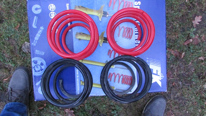

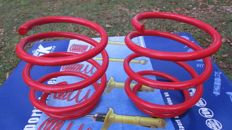

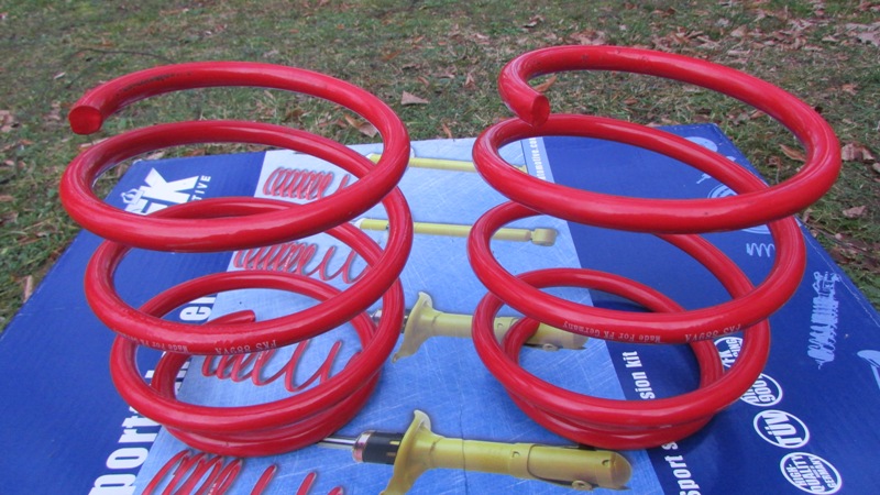

Tak posílám nějaké fotky o co se jedná...

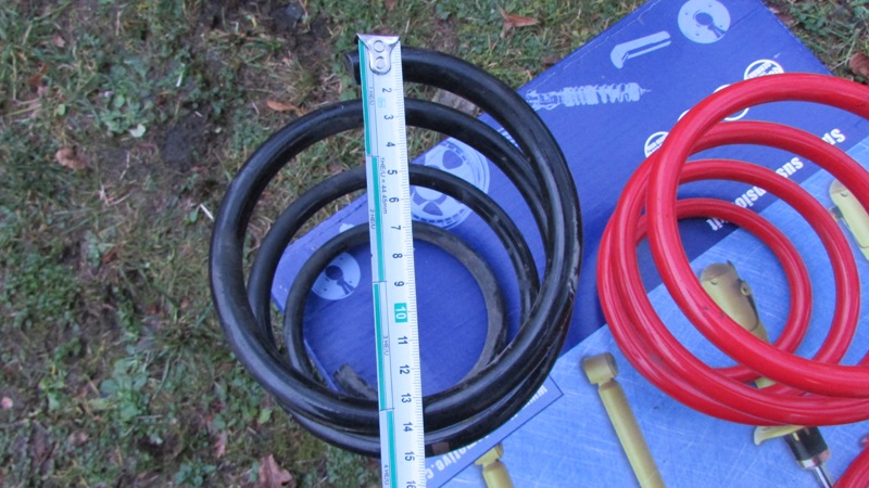

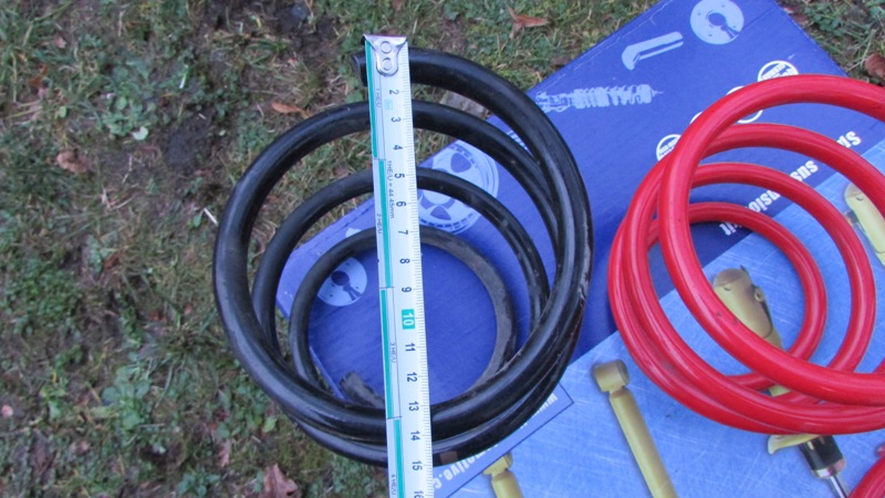

rozměr vršku pružiny oproti originálu,který nesedí o cca 1cm...

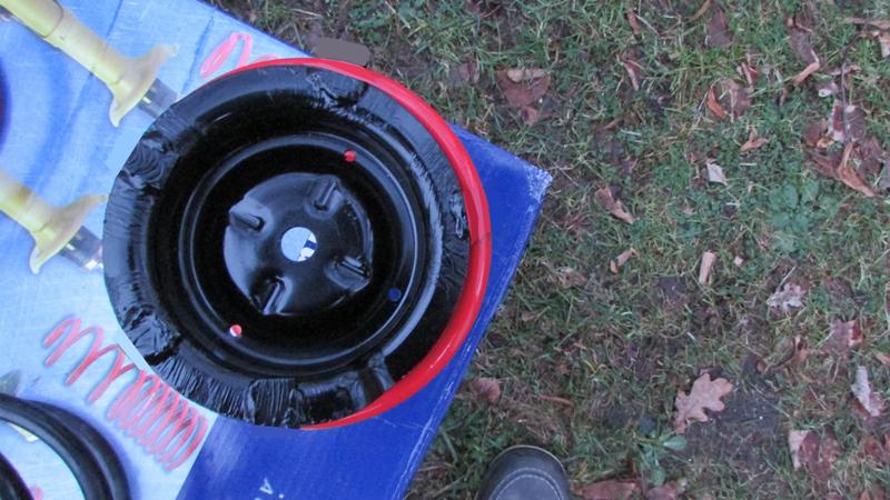

A teď to hlavní,takto sedí nebo spíše nesedí pružina do misky,je to tím,že ta pružina je o 1cm širší a proto pružina drží v misce jen cca polovinou...

Co vy na to?Mohu to takto dát na auto a nebo se mám na to vykašlat a je to o hubu... :D
Zdá se mi,že to je snad špatně vyrobené,vzhledově to vypadá,že by to mělo býti ono,ale je to o chlup jiné:-)

Já bych to tam nedával. V pohodě to rozhodně není. V misce má vždy sedět cca 3/4 závitu a první závit má být centrován.
Takhle by to asi chvíli na McPhersnu vydrželo, ale akurát tak to časem rozmačká gumové uložení v misce a pohne se to mimo jestě více. Při zatáčení a odskakování to pak zničí ještě víc věcí.
Sehnat jinou misku, širší, která by jinak seděla... To asi nebude jen tak...
Rozhodně by to chtělo reklamovat a poslat zpět. To je můj názor.

Taky se mi to nelibi :? ... pri necem extremnejsim / vetsi dira, zatacka / by mohlo dojit az k vysmeknuti pruziny.
...jenom jedna takova dodatkova obracene to nejde ??? /urco jsi to zkousel /.... koukam na ten napis na pruzine a mam zkusenost ze se dava tak aby byl citelny na aute aspon na H/R a aftermarket pruzinach mi to tak vzdy sedelo
