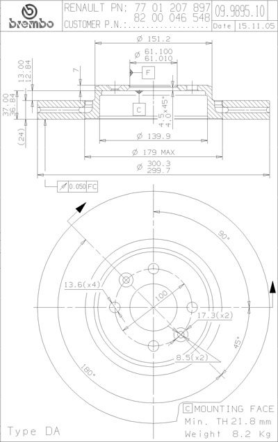

Scenic (03-09) má rozteč 4x100 a kotouče 300x24 mm.
PříspěvekNapsal: 08. led 2016 12:36
Příspěvky: 195
Super, nakonec nějaký vhodný kotouč na úpravu najdem, rozdíl 4mm tj. 2mm na poloměru by nemuselo tolik vadit, předpokládám, že destička nesedí na kotouči až do kraje (největšího průměru).
Nemáte někdo přesné rozměry kotouče AP Racing?.. hlavně hloubku?
Díky M.
cooper S, 2005, JCW + GP soft
PříspěvekNapsal: 08. led 2016 13:02
tak ono tech veci je vic, stredova dira kotouce, hloubka kotouce, umisteni aretacniho sroubku atd....
a presne MG ma roztec 4x95

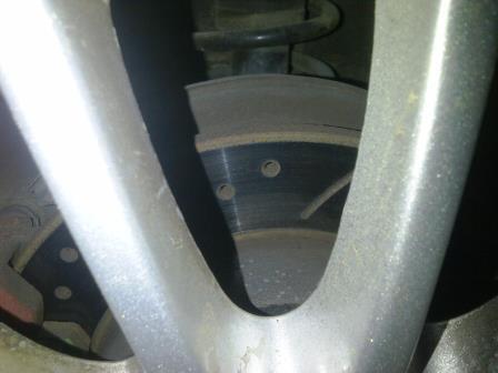

Vrtaným bych se vyhnul.. Ještě jsem neslyšel, že by někomu nepopraskaly..
PříspěvekNapsal: 13. led 2016 11:36
Já s origo vrtanými a drážkovanými 316 mm nemám problém, zatím 35 tisíc km.
PříspěvekNapsal: 13. led 2016 12:06
Příspěvky: 51
Nevím, jak jsou na tom OEM. Kdykoliv jsem viděl děrovaný (AP, Brembo, Zimmerman), pokaždé byly všude vlásenkové praskliny. Patrně jsou ale výjimky.
PříspěvekNapsal: 13. led 2016 12:32
a vis jakym zpusobem byly kotouce/brzdy pouzivany? Vlasenkove praskliny je vlastnost vznikajici nadmernym zatezovanim vicekrat za sebou, tyto praskliny ti vzniknou pri stejnem stylu jizdy i na plnych kotoucich.....

Stačí zajít na libovolný fórum, kde se probírá problematika děrovaných kotoučů. Plnej popraskanej jsem ještě neviděl. Cituju z racingforum.cz:
každej vrtanej kotouč (a tím i setrvák odlehčenej odvrtáváním..) je náchylnej na praskání-a je jedno jestli si to doma vrtal sám,nebo už ve fabrice)-praskaj i kotouče na porsche a spol...(už jsem se o tom rozepisoval na fiatbravoklubu)
Okraje děr jsou potencionálním zdrojem napětí,který tam vzniká při brždění vlivem teplotní roztažnosti - okraje děr jsou "studený" ,"maso" kotouče teplý, každý místo se pak roztahuje jinak a vznikaj vlasový trhlinky,případně se kotouč kroutí..
Na tom kolik maj kotouče najeto pak vůbec nezáleží-jsou případy,kdy popraskaly i nový kotouče,a vada materiálu to nebyla...Vrtaný kotouče k tomuhle maj chronickej sklon -u závodních aut,kde se měnily kotouče třeba i během závodu,či závod od závodu to je trochu jedno,tam šlo zpočátku o efektivní odvod plynů vznikajících při břždění,který by jinak tvořily plynový polštáře a zmenčovaly třecí plochu.S nástupem novejch materiálů destiček je vrtanej kotouč pouse designovou záležitostí...
Na osobáky a sporťáky dávaj vrtaný kotouče výrobci proto, že to jen líp vypadá a z 90% nepředpokladaj takovou tepelnou zátěž,že to popraská...to že to má trochu lepší čistící schopnosti za jízdy v mokru je hodně malá výhoda ,když se pak při flekování nemůžeš spolehnout na to jestli ten kotouč vydrží, nebo se rozletí.Mohl bych nafotit vrtanýho zimermana z kámošový imprezy, co z něj zbylo, kdybych věděl kde mu je konec... auto nedopadlo dobře..skončilo v pangejtě na boku,otlučený ze všech stran,KO převodovka,a žulovej patník 10cm od hlavy...
A tyhle názory se opakují napříč internetem nejenom na CZ fórech. Ale tím nechci určitě nikoho nabádat, případně něco vyvracet..
PříspěvekNapsal: 13. led 2016 21:25
ale jak jsem ti psal, je to o stylu jizdy.... tyto praskliny vznikaji pri intenzivnim a opakovanem namahani.... o stylu pouziti v tom tvem "clanku" neni ani zminka.... ale jsou to zbytecny dohady, pro bezne pouziti je to uplne fuk jestli derovane / drazkovane a nebo plne kotouce....

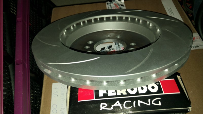

K tématu brzdy mám jednu čerstvou a drahou zkušenost.. Auto jsem koupil s brzdama AP Racing a nadšený prémiovýma brzdama se kochal pohledem na ně jak vyplňují 17" disk.. jenže kotouče už tehdy byly starší a auto neskrývalo, že bylo stavěné na to, aby nebyly obavy pořádně ho prohnat po okruhu.. samozřejmě nevím jak moc prasácky se k nim bývalý vlastník choval, jestli je zahříval postupně, jakou směs destiček používal atd. ale prostě už při koupi byly u těch děrovaných kotoučů viditelné vlásečnicové prasklinky od těch dírek k obvodu.. Mechanik v servisu mně na ně upozornil, že na okruhu to může dělat bordel anebo dokonce v nejhorším případě kotouč zcela rozpadnout.. vzhledem k ceně AP Racing samotných náhradních kotoučů jsem si ale řekl, že to raději risknu.. tak jsem jezdil a brzdil a dokonce se s nima vydal na dobrodružnou cestu do "Green Hell - Zelené Peklo".. Na Severní smyčce Nürburgringu jsme odjeli jen pár kol a i to stačilo, aby cestou zpět začaly kotouče kopat do pedálu při brždění, jak se ty mikroprasklinky zvětšily.
To mně teda donutilo rozjet kola dějin a začít řešit. Hledal jsem všechny možnosti jak to obejít, abych nemusel kupovat ty drahé originál kotouče AP Racing. Ale prostě kotouče s mírama rozteč 4x100mm a 304mm x 24mm nikdo jiný nedělá.. Psal jsem i do KAVS apod. ale každý extra výrobce dělá jiný speciální rozměr jen pro své brzdiče. Nejbližší co jsem našel byla právě ta varianta MG TF, které rovněž používaly přebrandované AP Racing brzdy. Jenže rozteč mají 4x95mm.. navíc jsem netušil nic o tom jestli tvarování kotouče a odsazení od náboje je stejné jako u Mini.. takže když jsem zjistil, že v ČR je oficielním dovozcem AP Racing závodní tým Šenkýř Motorsport, napsal jsem jim a zjistil následující.
Byli dle katalogu schopni objednat jak děrované, tak o něco dražší drážkované kotouče a několik variant brzdových destiček od 3 výrobců v kategoriích street, fast road a racing.
Takže jsem po neblahých zkušenostech s děrovanými kotoučemi a radami ze všech stran, objednal drážkované kotouče a desky měli skladem. Jenže z mi nepochopitelných důvodů od objednání k doručení uplynulo víc jak 3 měsíce.
