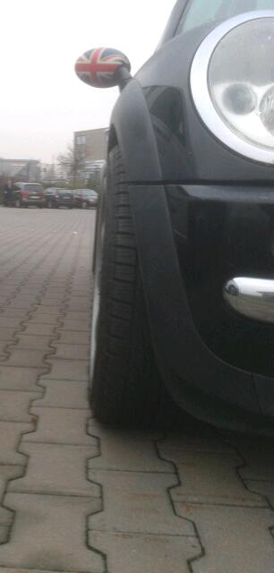

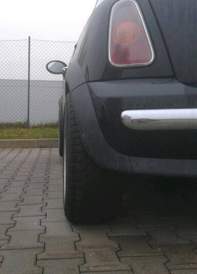

Takhle vypadaj 215/45 - 17, ET 35
2012-11-20 07.59.58-1.jpg (17.6 KiB) Zobrazeno 33355 krát
2012-11-20 07.59.36-1.jpg (20.92 KiB) Zobrazeno 33355 krát

Nerikej ze tohle nedrhne na nerovne vozovce se zatezi na zadnim sedadle...?
Re: PNEU, KOLA ..rozmery, druhy ,problemy a vse kolem nich
20. lis 2012 16:03
hodně málo vozim něco nebo někoho vzadu, ale když jo, tak občas drhne, zřídka .....třeba cesta ze Strahova dolu, tam je jeden blbej hup :( ....
