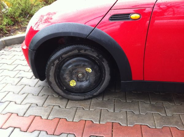

Jen v rychlosti sem přihodím svojí dnešní příhodu.
Od minulého pátku jezdím na nových ráfcích (MINI R82) a pneu (Pirelli P3000, tedy žádné runflaty)... - praticky naprosto nových. Měli najeto necelých 500km když jsem je kupoval. Kola byla vyvážená ještě z fabriky "origo" závažími.
Dnes dopoledne pří popojíždění v centru mi z ničeho nic uniklo komplet levé přední. Muselo to být v průběhu cca 10-15min. Takže mě v dešti čekala výměna za rezervu. Nejprve jsem byl přesvědčený, že jsem na něco najel, ale kolo bylo na první pohled v pohodě a v pneuservisu mi bylo řečeno, že závažíčko "zapadlo" víc dovnitř a jelikož mělo jazýček delší než obvykle bývá kolo okolo něj začalo unikat.
Za "opravu" a nový vyvážení jsem nechal rozumných 240,- a po hodině bylo po problému.
Nicméně z toho vyplynul jeden docela veliký problém. Signalizace defektu nezafungovala, nic se mi na palubce nerozsvítilo a na všechno přišel až když auto začalo táhnout doleva. ABS mi normálně běží. Je možný, že to bylo špatnou kalibrací systému po přezutí na letní? Máte s tím někdo zkušenost?
Tak nebo tak, jízda na rezervě je ještě mnohem horší než jsem čekal. :evil:

V lete jsem kdo vi jak prorval zadni pravou gumu takovym zpusobem, ze jsem to zjistil, az kdyz mi to nejelo v rychlym pruhu pri predjizdeni na silnici prvni tridy. Taky to mohlo trvat X minut. Cidlo si ani nevsimlo. Myslim, ze to je "cidlo" na pokles tlaku, mysleno dlouhodobe. Prijde na to, jen kdyz brzdi. A brzdit musi zasadne, nekolkrat atd. Napriklad po vymnene pneu-15´´ zima a 16´´ leto na to prijde treba az za 100 km. Naposledy mi zacalo cidlo hlasit nekde 150 km od domu na zasadnich okrskach. Podle me se projevilo, ze 15tky jsou lehce mekkci a tak se to proste chova drobne jinak. Takze ja si myslim, ze to "cislo" je jen neco co umi vyextrahovat z dat z ABS nejakou zmenu od normalnu. Budu moc rad, kdyz to tu nekdo objasni:-)

Nemyslím si, že by to mělo fungovat takhle zpomaleně. Rozhodně to nezávisí na brždění.
Mini vyrobená do září 2007 používají nepřímé měření pomocí ABS senzorů, kdy se měří rychlost otáčení kola - kolo s jiným tlakem má jiný obvod a tudíž jinou rychlost otáčení. Kontrolka by se měla rozsvítit po poklesu tlaku o 25%. Nenašel jsem jak často se to vyhodnocuje, ale řekl bych, že to bude dostatečně rychlé.
Mini vyrobená po září 2007 by měla mít přímé měření pomocí senzorů na kolech. Nejsem si jistý, ale já je tam nejspíš nemám (srpen 2007), alespoň při výměně jsem tam nic neviděl nebo se v pneuservisu nezmiňovali.

Tak abych byl chytřejší nastudoval jsem přesně manuál a v kostce je to asi takhle.
- s rezervou detekce vůbec nemusí fungovat
- detekce by měla fungovat v rámci několika minu (nic přesnějšího)
- náhlý pokles tlaku systém nedetekuje (zřejmě můj případ)
Suma sumárum, pokud nemáte runflat pneumatiky je to úplně k ničemu. :cry:
