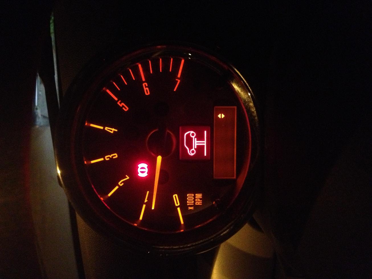

Zdravim včera mi začala svítit kontrolka auto na zvedáku můžu se prosím zeptat co to znamena? a co všechno je zapotřebí vyměnit? ted v nejbližších 14 dnech nebudu mít moc času zvládne auto najet ješte takových 500km? děkuji.

Ještě jsou potřeba hadice z r56 Nicku na ty přední třmeny :o
