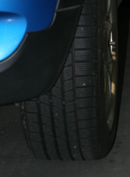

chtel bych se jen zeptat, jestli je opravdu normalni, ze zadni naprava je do "A". Borec v pneuservisu mi alespon tvrdil ze je to normalni u vsech BMW. Ale co jsem koukal tak na e91 to az "takhle" nemam .... Mini je po kompletnim servisu i s nove udelanou geometrii ... predni pneu se pekne sjizdi po cele plose

Cus, je to normalni.. Cim sirsi kola mas, tim je to markantnejsi. Takze se toho neboj, je tak konstruovana zadni naprava.. :bigups:

JJ muzu potvrdit, ze i 2gen, to tak ma. zrovna vcera sem si toho vsimnul. :bigups:

Ale až takhle razantně? Mě přijde, že to mám tak poloviční.

U mě je to A taky sotva znatelné, po geometrii. U 15'' kol to není vidět vůbec, u 17'' už trošku jo. Jinak mám kola ET35, jsou zároveň s obrysem auta. Když jedu sám tak občas škrtnou o plasty při hodně rychlé prudké zatáčce, pokud je mrňous plně obsazenej tak je to horší.

No prohlaseni, ze po 35tkm to bude ok me pomerne fascinuje..
Po prvnich metrech co vyjedes z geometrie uz to neni ok..
BMW a Mini maji zamerne A. A celkove vetsina sportovnich aut ma Acka..
Proc to tak asi bude??..
Ze by tim, ze kdyz pojedes prudce zatackou odstrediva sila zpusobi to, ze si auto v ten moment teprve dosedne plnou plochou a ziskas maximalni stycnou plochu a tim padem trakci.. nez aby se v ten moment uz odlepovalo od silnice a plocha se zmencovala...? :wink:
A jestli se kola dotknou cehokoliv pri jejich otaceni je to pruser.. muzou se (a jednou i stanou) veci jako, ze prodres nebo protrhnes gumu a si utrhnes kus auta, kazdopadne v kombinaci s rychle projizdenou zatackou je to docela...vsak vime co...
