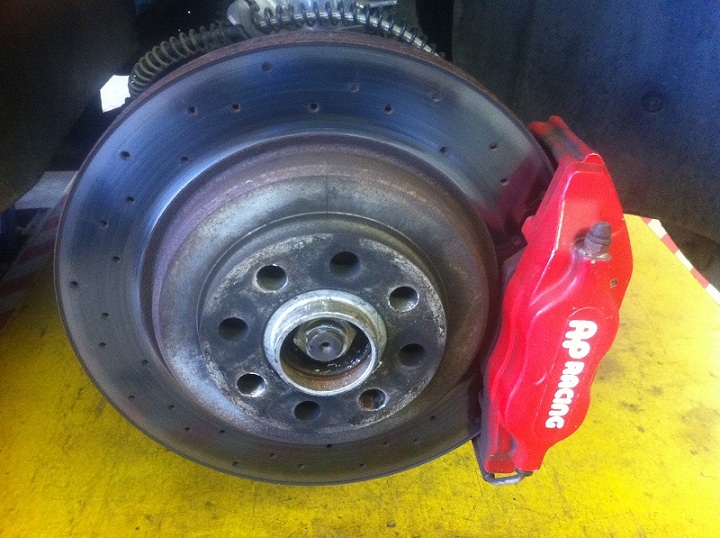

Ahoj.
Mám velkou prosbu, nevíte náhodou někdo jaké brzdové kotouče patří do brzdičů AP Racing pro 1. gen MINIHO, údajně by měli být ještě o 5 mm větší než na JCW ze stejného roku. Nemůžu nikde nic kloudného najít. Po případě kde koupit.
Díky.

Mrkni pro info sem : http://www.lohen.co.uk/shop/products.php?cat=8
Pro 1. gen zam mají dva rozměry kotoučů od AP Racing... 330x26 a 304x24...

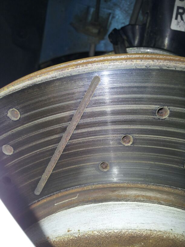

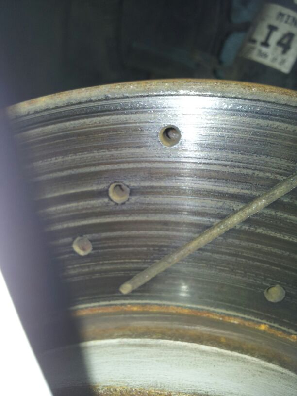

Nazdarek
poprosim Vas o radu/typ co s tym
mam kotuce 294x22 bremba + keramiku od ATE a nejak to nechce brzdit tak ako by malo vid obrazok
pre tym som mal tie iste kotuce a dosticky TRW klasika ale hrozne prasili az brutalne :?
tak preto som isiel po keramike
zo zaciatku to bolo faj ziaden prach na bielych diskoch parada ale moc to nebrzdi az tak ako by malo si myslim
ved sami vydite na kotucoch :?
poradte ci vobec su klasicke dosticky pre moje kotuce ktore by tak neprasili
alebo nejake rady vdaka Vam :bigups:

Kamarad mi rikal, ze je v tom docela bordel... Prej je Brembo a Brembo a dalsi znacky to take tak maji... Jako ze EU produkci a produkci z Ciny... Tezko rici kde mas problem
