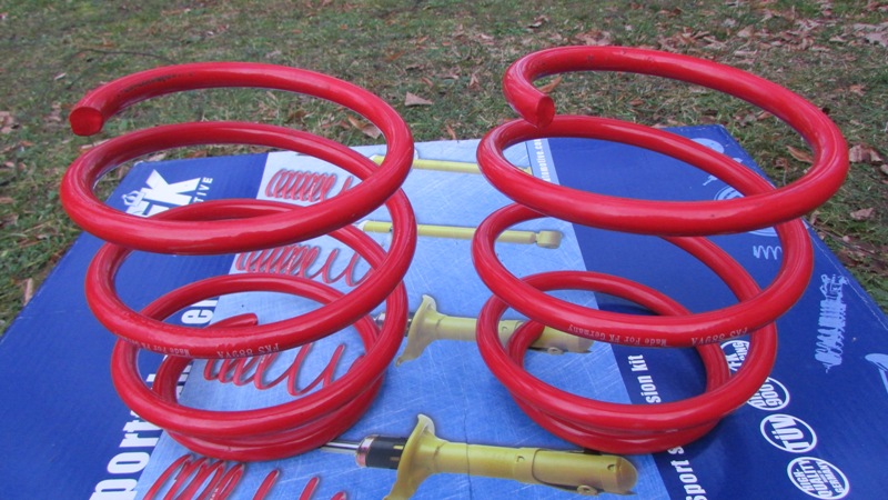

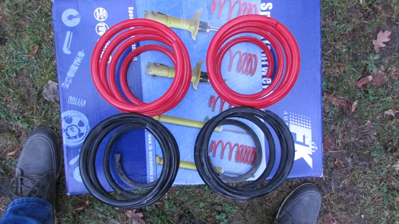

Tak posílám nějaké fotky o co se jedná...

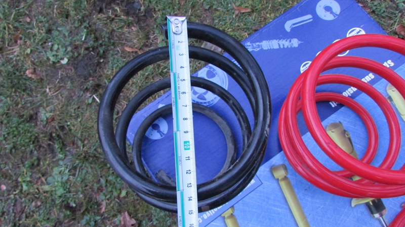

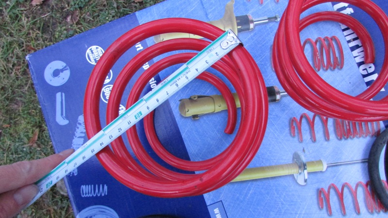

rozměr vršku pružiny oproti originálu,který nesedí o cca 1cm...

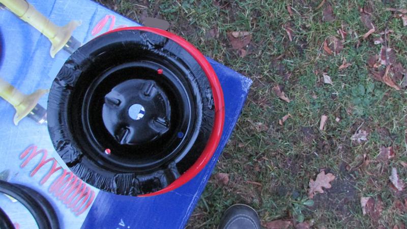

A teď to hlavní,takto sedí nebo spíše nesedí pružina do misky,je to tím,že ta pružina je o 1cm širší a proto pružina drží v misce jen cca polovinou...

Já bych to tam nedával. V pohodě to rozhodně není. V misce má vždy sedět cca 3/4 závitu a první závit má být centrován.
Takhle by to asi chvíli na McPhersnu vydrželo, ale akurát tak to časem rozmačká gumové uložení v misce a pohne se to mimo jestě více. Při zatáčení a odskakování to pak zničí ještě víc věcí.
Sehnat jinou misku, širší, která by jinak seděla... To asi nebude jen tak...
Rozhodně by to chtělo reklamovat a poslat zpět. To je můj názor.
