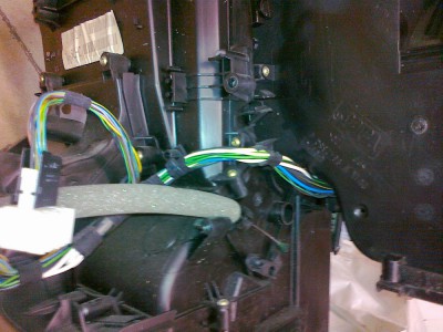

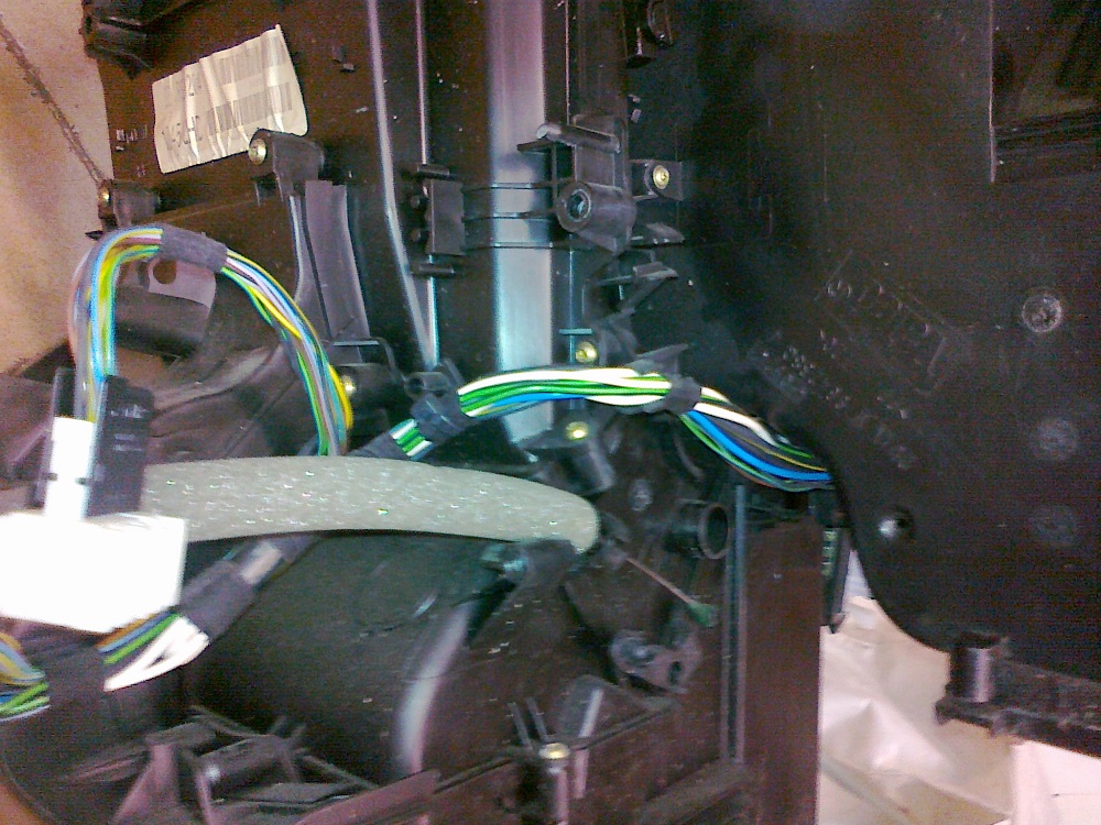

Nemel by ste nekdo foto jak ma tahlo vypadat ...prijde mi ze tam nejspis neco chybi pac ovladacem ji jen zavru ale uz neotevru logicky tam nemuze byt jen jeden kabel kdyz tahnu tak zavru ok ale jak funguje otevirani te klapky dekuji moc za pomoc :lol:

struna v bovdenu, tahá to tam i zpět. Pokud drží bovden dole u páky, bude chyba v ovladači.

Super dekuji za foto koukam ze uchyceni je tedy v poradku tak nejspis bude chyba v ovladaci jak rikas...jakmile dam studeny vzduch tak to lankem zatahne a klapku uzavre ale kdyz chci dat teply vzduch tak uz se nic nestane a lanko zustane ve stejne poloze prijde mi jako by bylo volne
