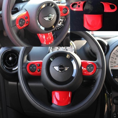

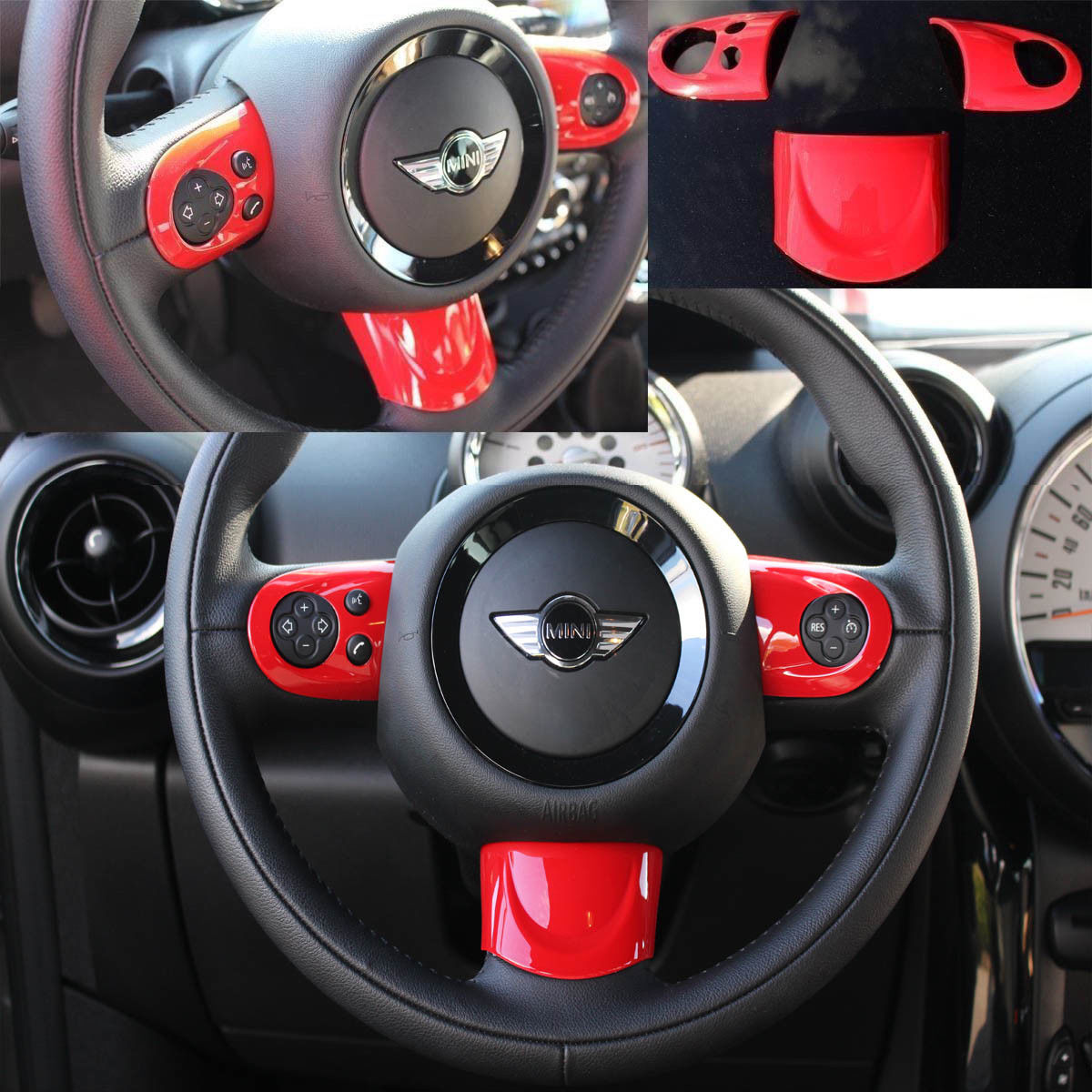

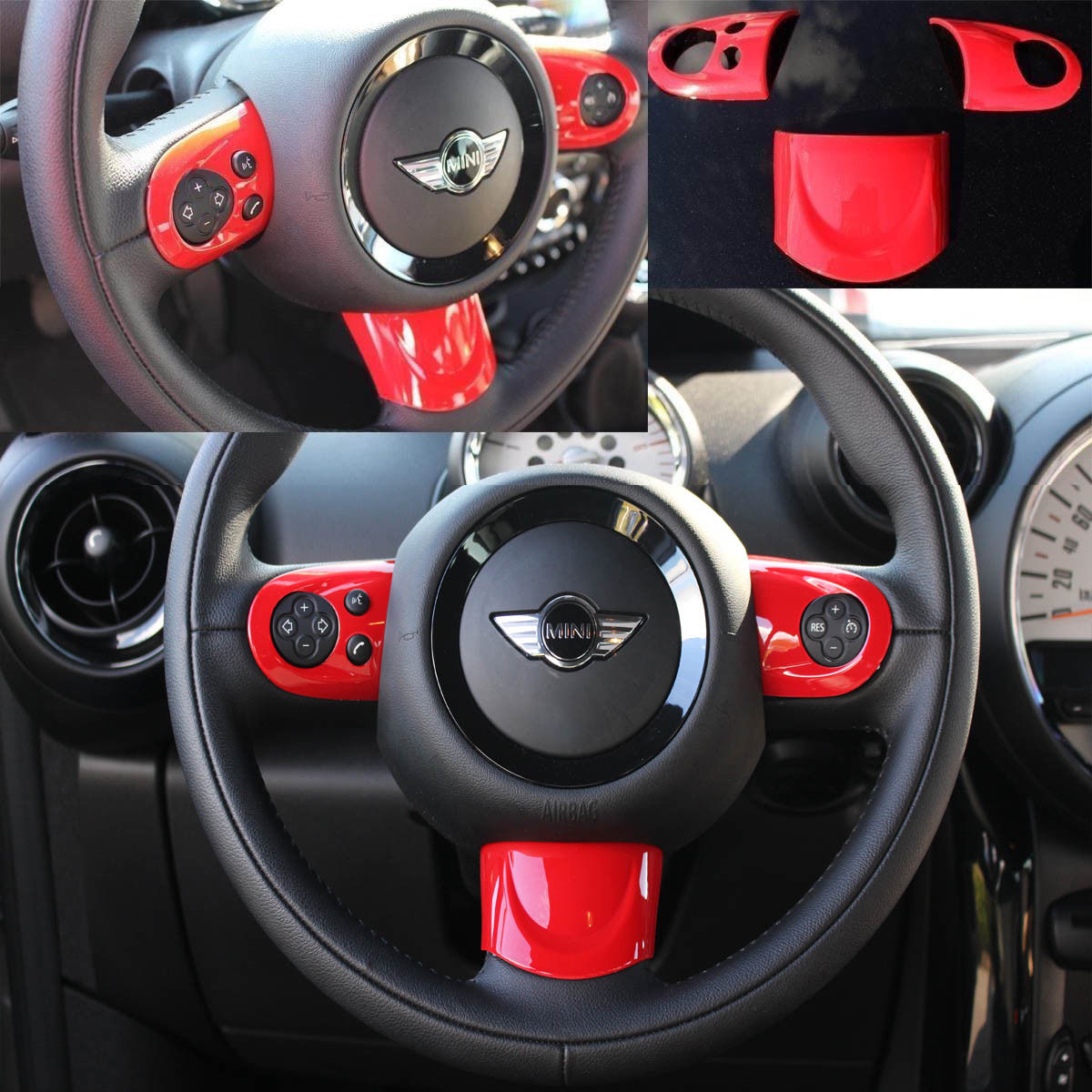

Moc dík, nijak složité to není. Nevíte náhodou, jak vycvaknout ty tři kryty na volantu. Moc se nelíbí ta stříbrná metla. Chci to nalakovat, nebo polepit folií. Dík
PříspěvekNapsal: 13. kvě 2019 16:01
Příspěvky: 582
No to je pěkný! To chci taky :-)
PříspěvekNapsal: 13. kvě 2019 16:26
Sundání dekorů není složité. Sundá se airbag a poté každý dekor je jedním šroubkem ze zadní strany volantu přidělán a poté nacvaknut. Dekory na fotce jsou návleky pro MINI 2. generace.
PříspěvekNapsal: 13. kvě 2019 20:30
Registrován: 04. kvě 2017 06:36
Příspěvky: 58
Bydliště: Velké Losiny
Moc dík, zkusím to. Ty fotky jsem tam hodil jen ilustračně, ale líbí se mi, Přema
