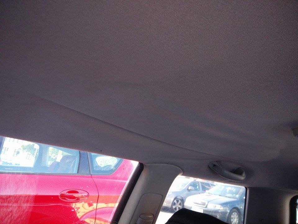

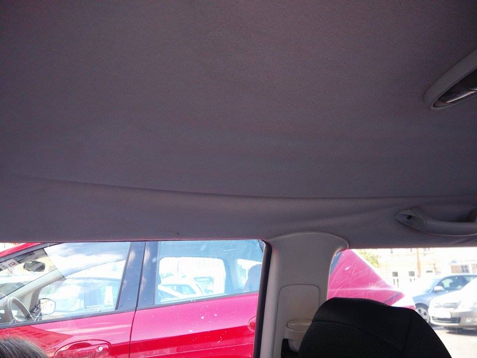

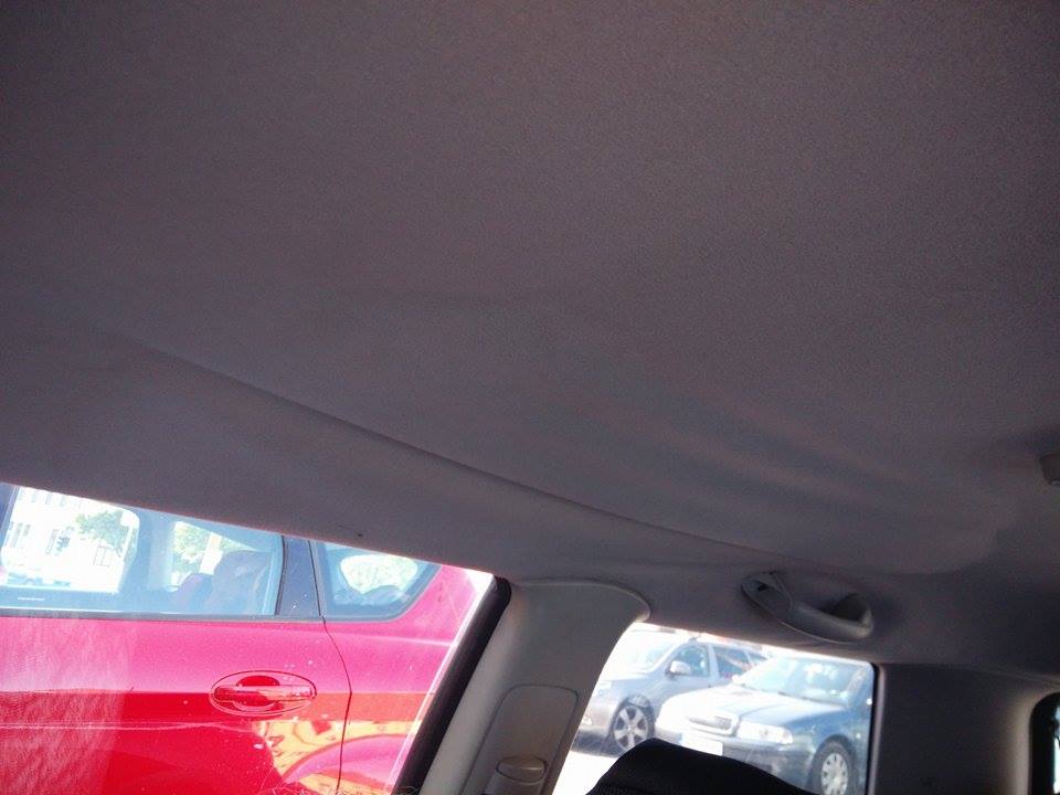

Ahoj na R50 mi z ničeho nic začala padat látka na stropnici. Nevíte někdo co s tím?

Na tom už nic nevymyslíš. Než že koupíš jinou nepoškozenou. Tuhle vyhod.

Keby si chcel jednu mám :D Ale ja by som to nevyhadzoval, dá sa to spraviť. Sám som si jednu robil ked som nemal náhradnú tak som tú pôvodnu repasoval. Látku som komplet strhhol a nalepil novú vrátane molitanu pod nou. Ale je pravda že lacnejšie a jednoduhšie je kupiť druhú ak vobec zoženieš a za rozumnú cenu.
Z ničoho nič to asi nebolo... Nedával si to náhodou tepovať?

Nedával.. dneska behem pár minut, když jsem sedl do auta :/

U jednoho mini na prodej se stejným problémem jsem viděl lacné řešení. A to že prodejce napíchal špendlíky do látky a tím jí přiháhl ke střeše. Děsivé, ale levné :lol:
 Předmět příspěvku: Re: Padající stropnice
PříspěvekNapsal: 10. kvě 2016 20:14
Jo špendlíky... Z jednoho auta jsem tahal i sponky ze sešívačky :D
S ohledem na cenu nové bych zkusil šikovného autočalouníka...

Já bych to strhnul a nechal flockovat. Pozitivní na tom je, že si můžeš změnit barvu. Třeba červenou :)
Před časem jsem si předělal interiér R56 na černý. Tam je jiný typ stropnice (bez látky). Po flockování mi říkali, že se jim lépe dělají stropnice, ze kterých se látka dá strhnout, že prý to mnohem lépe drží.

Ahoj. Toto ciastocne odlepenie je len zaciatok. Casom ti to padne na vacsej ploche a potom zacne vypadavat lepkavy, rozozraty molitan priamo na hlavu a budes ho mat plne auto. Najlepsie je kupit novu tropnicu a vymenit. A ked nie, tak aspon strhnut tu latku dole aj s molitanom (ten sa drobi a lepi na vsetko, chce to pevne nervy a dobry vysavac).
