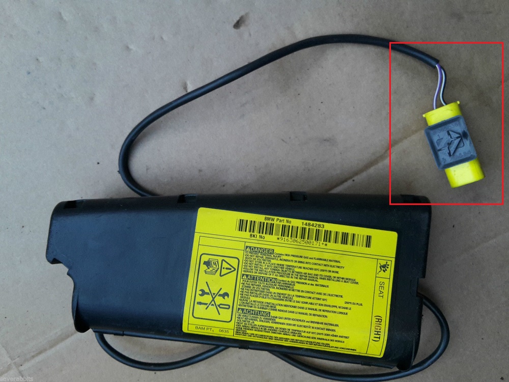

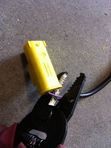

 Předmět příspěvku: Pomoc sedacky recaro
PříspěvekNapsal: 18. čer 2016 18:26

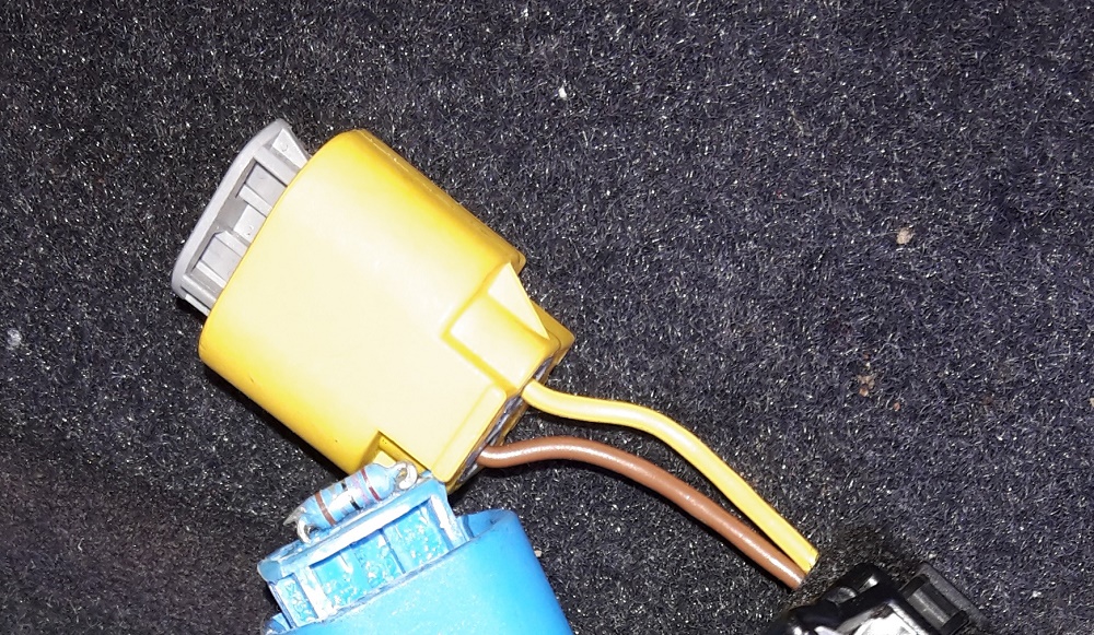

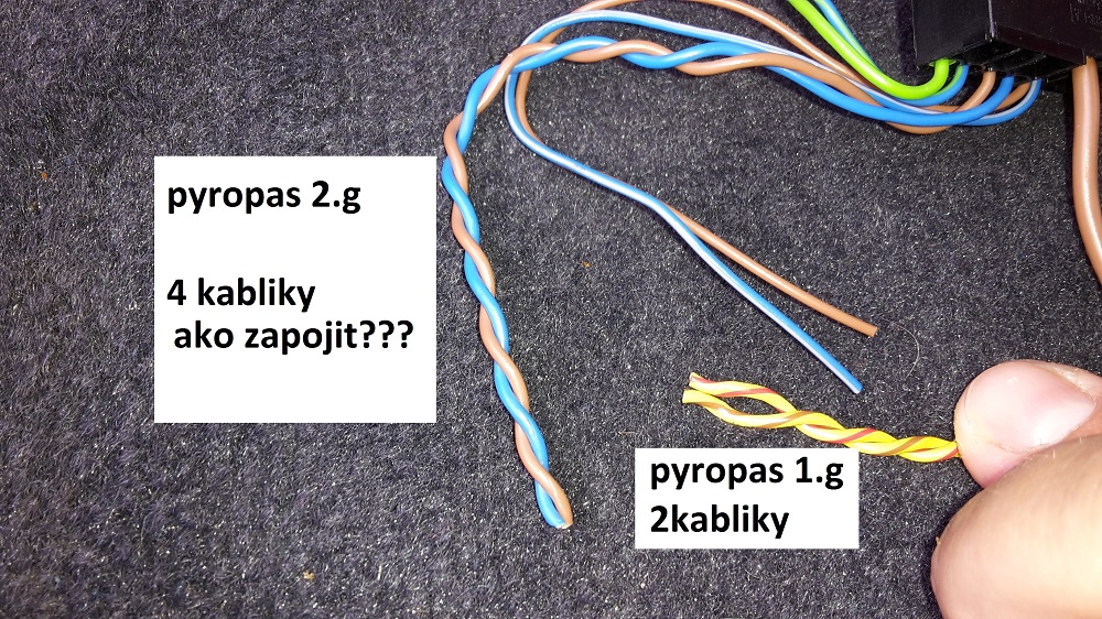

tak dneska som trocha majstroval
ale vid obr
neviem to zapojit kurna :roll:
proste neviem co to vobec pojde
lebo 2.g je uz o dost ina ako 1.g
ale ak by niekto vedel ako na to tak to ma u mna! :bigups:
akekolvek rady pomozu vdaka
Poznámka: 1.g 3kabliky
Poznámka: konektory pyropasu
2.g 4kabliky
1.g 2kabliky

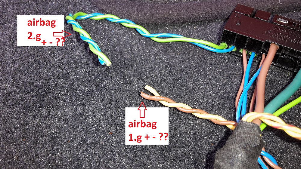

 Předmět příspěvku: Re: Sedačky Recaro (montáž do 1G)
PříspěvekNapsal: 21. čer 2016 17:26
no babo rad :mrgreen:
potrebujem zapojit airbag z 2.g do bagu 1.g zistit ci ma polaritu +-
a to iste aj pasy ci ich zapojit sedliackzm rozumom podla farby alebo to je naka dane
nejake napady???
vdaka Vam za ake kolvek
PříspěvekNapsal: 22. čer 2016 17:18

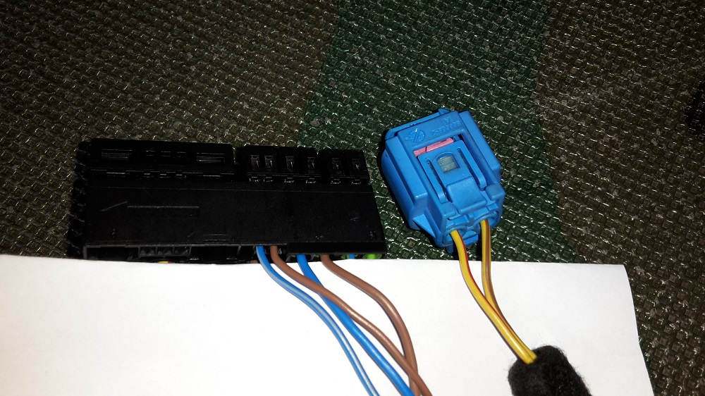

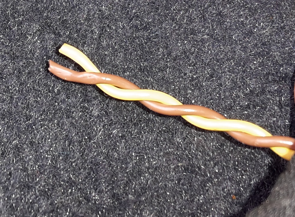

To: TicTac
upresnim z tvojho profilu
pojazdy/lyze pasuju pre obe generacie mam to na svojom vodic 2.g spolujazdec 1.g
pyropasy z 2.g pasuju po mensej uprave :roll:
spony/zamky pasuju tiez pre obe generacie je tiez treba pilnikom zbrusit :mrgreen:
konektory si prerobim to tiez nie je problem
kontolku neriesim tu si zmazem
a prave ze mne nesiedia farebne kabliky z 1.g (vid foto hore)a co je na sedacke 2.g
a ma bag polaritu???
Poznámka: origo 1.g
Poznámka: kabliky 2.g by recaro

No dratek s hnedou barvou byl snad vsude zem..
PříspěvekNapsal: 22. čer 2016 20:28
Příspěvky: 58
Ahoj - nejsem žádný expert, ale řekl bych to stejně jako Worry - hnědý na hnědý.

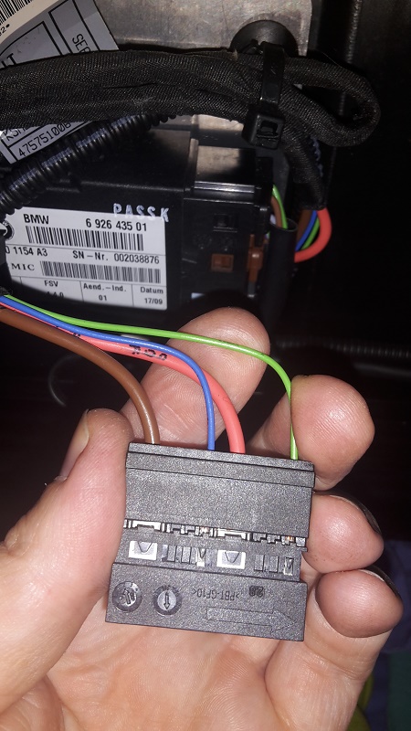

PříspěvekNapsal: 27. čer 2016 21:51

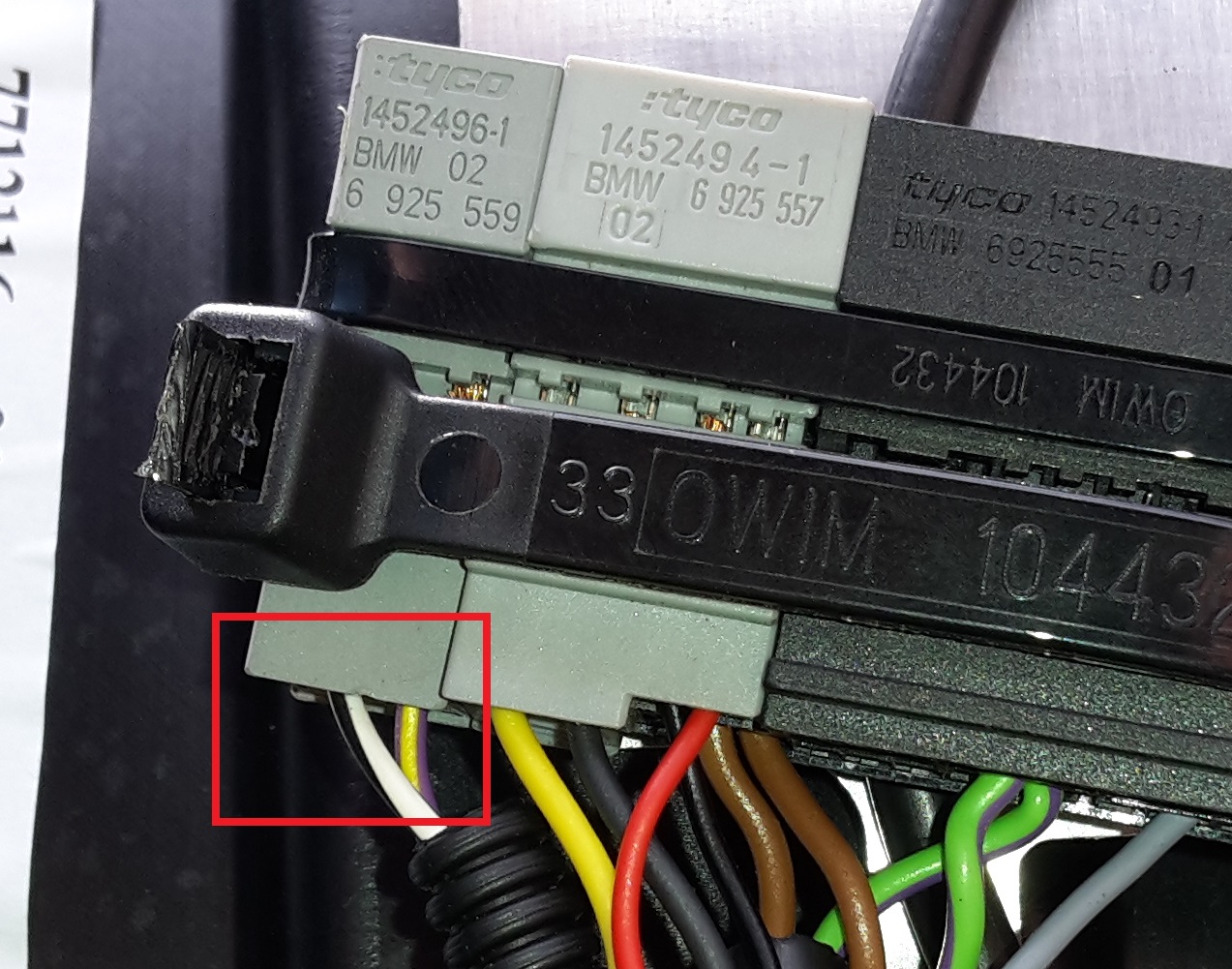

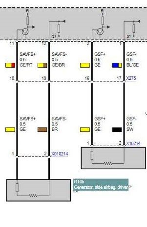

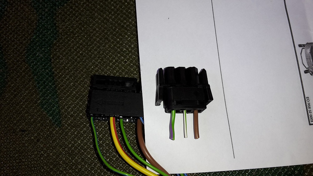

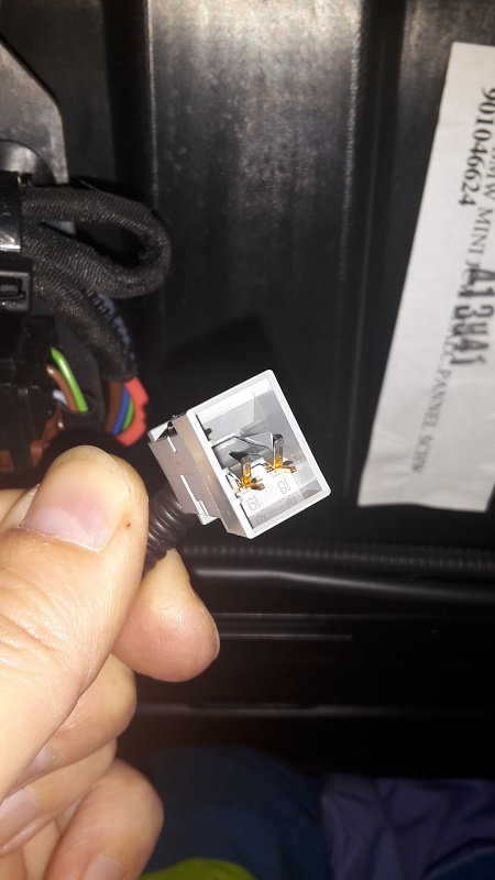

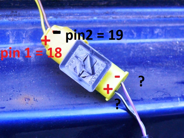

mam nejke nove zistenia od OKCZ ale pravu povediac mam v tom riadny hokej :mrgreen:
takze vas POPROSIM o rady
mozno to napisem ako debil ale neviem si rady no viac hlav viac rozumu
obr 1 zapojit to podla grafu kde podla neho je + pin 1 a 18, a - je pin 2 a 19
obr 2 su svorky z r56 su pini vyznacene a asi tak ako by to malo byt origo z r56
obr 3 mekkk mi poslal zapojenie svojho bagu kde to podla farieb vobec nesedi a je podla logiky zlty - na cierno/biely a hnedy - na zlto/fialovy co je presne opacne
obr 4 je konektor airbagu z recara
tak Vas pekne prosim o komenty
Poznámka: konektor bagu recara

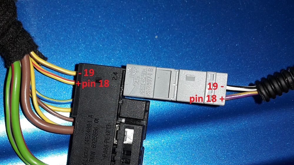

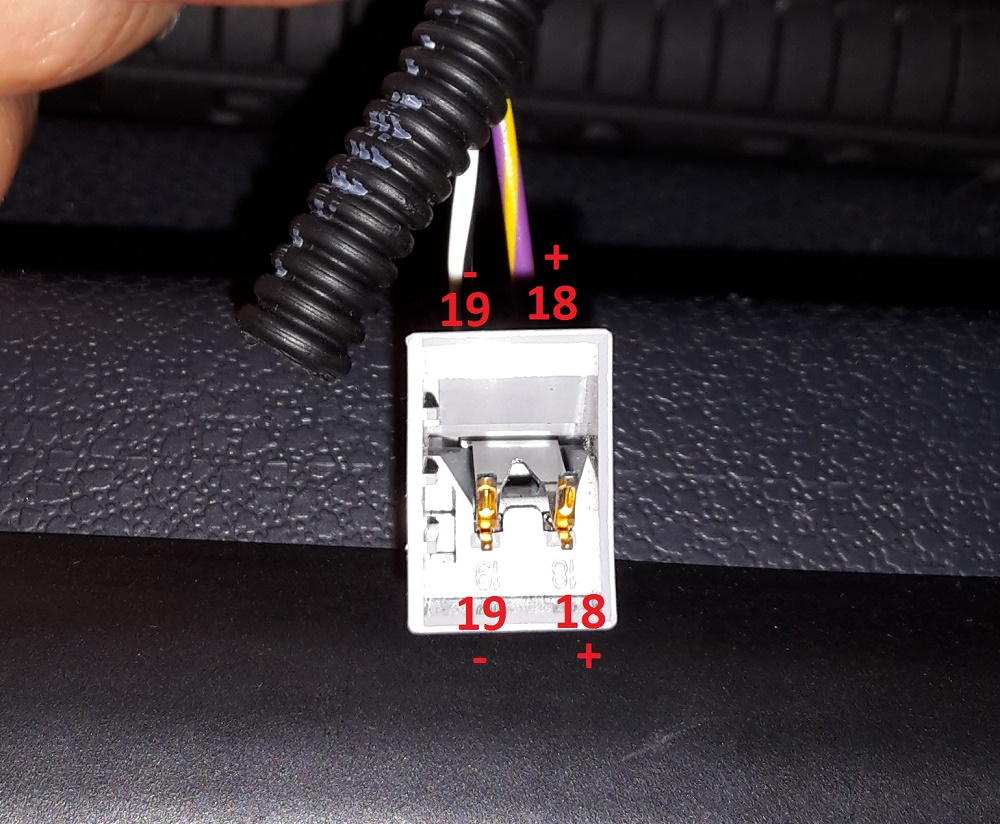

PříspěvekNapsal: 10. črc 2016 12:57
takze by som este par veci doplnil k zapojeniu sedaciek z 2.g na 1.g
lyze/pojazdy: sedia pre obe generacia (1 a 2g) skrutky uchytov proste vsetko
vyhrev: z 2.g ide celkom lahko upravit tym ze sa odpoji ecu pod sedackou a obist ten "modul vyhrevu"
tym ze z modulu vytiahnete konektory (vo farbach ako je hore na obr.) ktore nasledne zapojite/spojite do jedneho zvazku a nasledne napojit na vyhrev a hotovo
airbag: takze nie vsetky 1.g maju farebne rovnake oznacenie kablov bagov
preto OKCZ velmi pomohol so schemou ktora ukazuje co a ako hlavne konektory pin 18 a pin 19
takze zapojit podla pinov a bagy budu zapoje spravne,zatial mi svieti kontorolka ale sa zmaze
ak chcece predist signalizacii kontrolky bagu tak treba odpojit bateriu a pretocit klucom do prvej polohy a spat
pockat 20min a tak by kontrolka nemala signalizovat poruchu mam to z usa fora (ja som to nespavil/neskusal este)
dufam ze to niekomu kto sa do toho skoci pomoze a bude to mat teraz jednoduchsie
