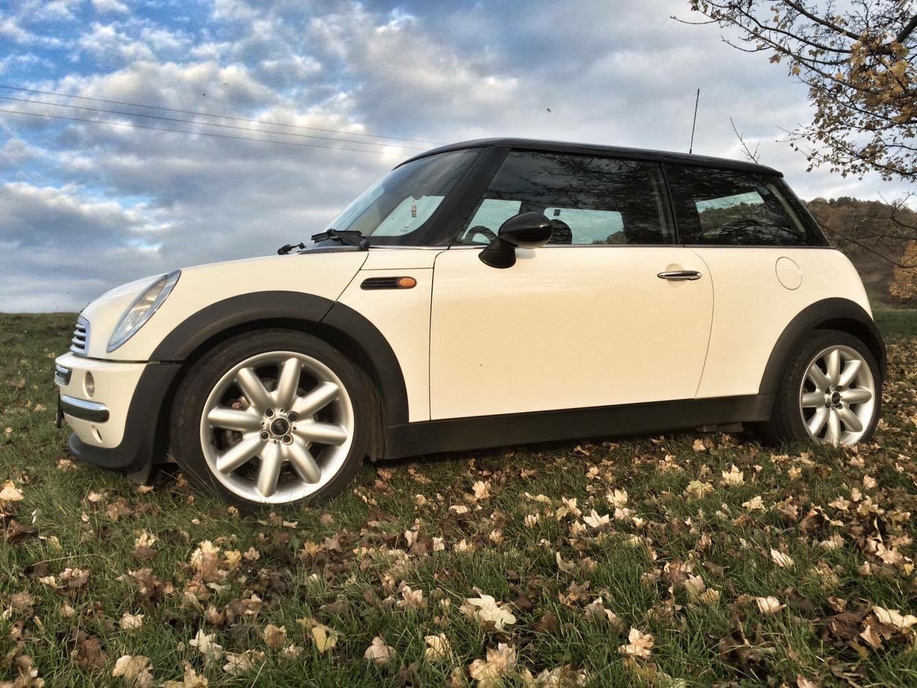

Cautee chalanii, mam taky problemik, mam krasneho minika s panorama strechou je to rocnik 2003 R50 , a niekedy ked prsi 3 dni alebo je lejak tak mi zatecie, tapacir je samozrejme odcereny... Neciem cim to je , ci je to tesnenim ze je stare alebo nejako poskodene , odtokove kanaliky mi preplachovali aj cistili.. Zateka na vodicovej strane ako je stlpik a clona na slnko ...keby sa tento problemik vyriesil pitom by som potrebovala novy tapacir asi by som to hodila do ciernej aby to bolo take utulnejsie;) diky za infosky a rady... :idea: :biggrin:
