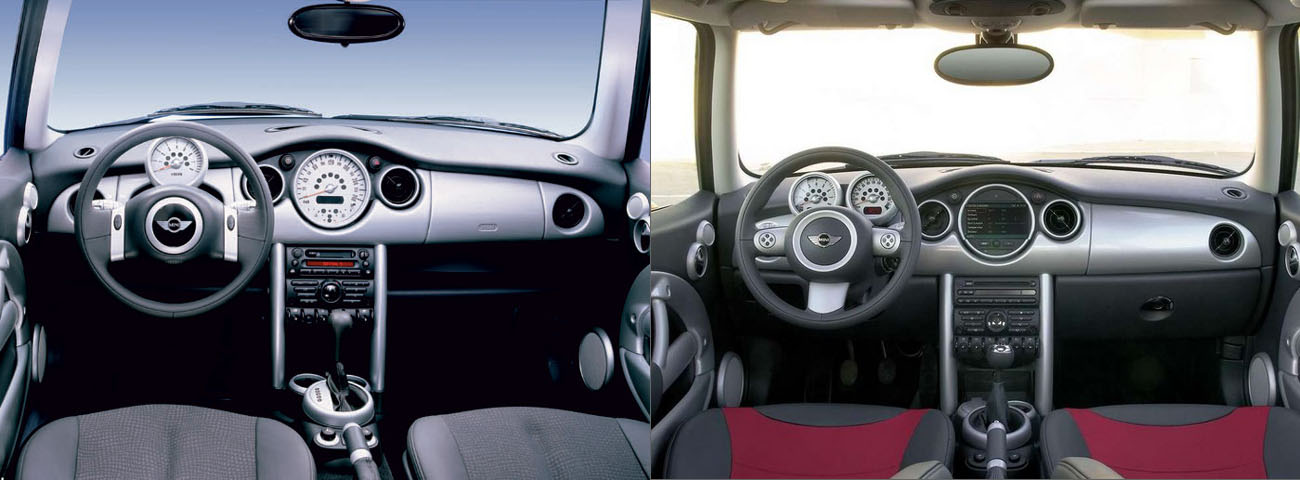

ahoj, mohl by mi nekdo poradit? vyletely mi airbagy u mini r50 facelift model 2004. mohu pouzit jako airbag spolujezdce airbag z r50 nebo existuje airbag pro facelift r50?

Airbagy u spolujezdce zamenne nejsou :-(
jsou bud predface (do 07/2004) a nebo poface (od 07/2004) je to dano konstrukci samotneho systemu vystrelovani airbagu

aha, auto bylo v provozu od rijna 2004, takze potrebuju ty faceliftove airbagy, ano?

posli VIN cislo (staci poslednich 7 cislic), aby se zjistilo co mas presne za mesic... pripadne se to da poznat i podle palubky jestli mas tu vpravo a nebo vlevo...

palubku tu pravou

ale budiky jako na leve..ale o ty nejde :-D

o budiky nejde, ty jsou stejny :-) tak jestli tu vpravo, tak musis hledat ten facelift airbag (cislo dilu je 72129115222)

podle vin kodu jde o mini r50
