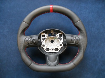

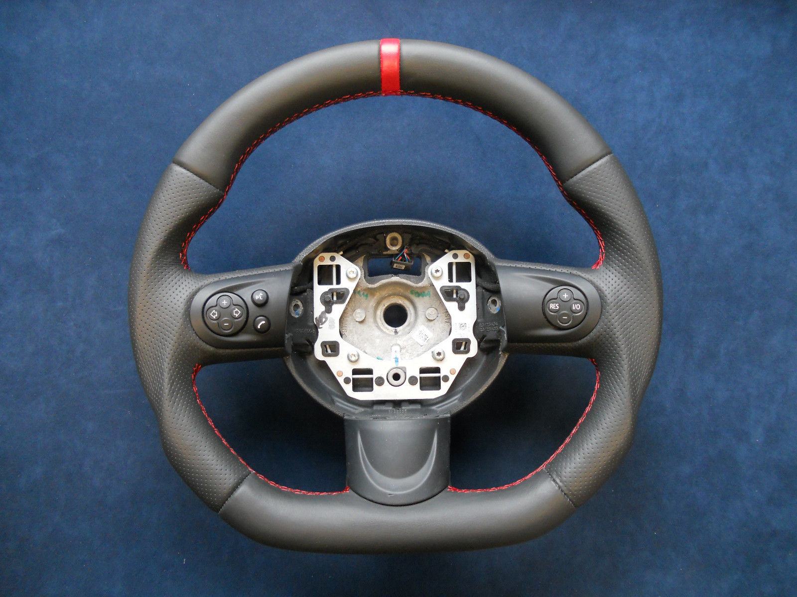

po doladeni vsech veci co se tyka motoru, prevodovky a spol. sem zjistil, ze mi moc nelibi volant. Takze sem se porozhedl po eBay a zajimalo by mne, jestli se da nainstalovat tento volant http://www.ebay.com/itm/171945633942?_trksid=p2055119.m1438.l2649&ssPageName=STRK%3AMEBIDX%3AIT do R50, pokud mozno aby fungovala multifunkce a airbag.
Diky moc za rady.

nekde to tu uz bylo popsany, ale nemohu to najit...
Zamenit to nejde... tedy ono by to mozna slo mechanicky, ale urcite nebudou chodit tlacitka a nemluve o airbagu.... lepsi reseni je 3ramenej volant urceny primo pro R50/R53
