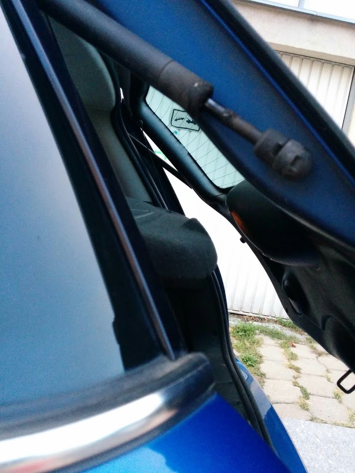

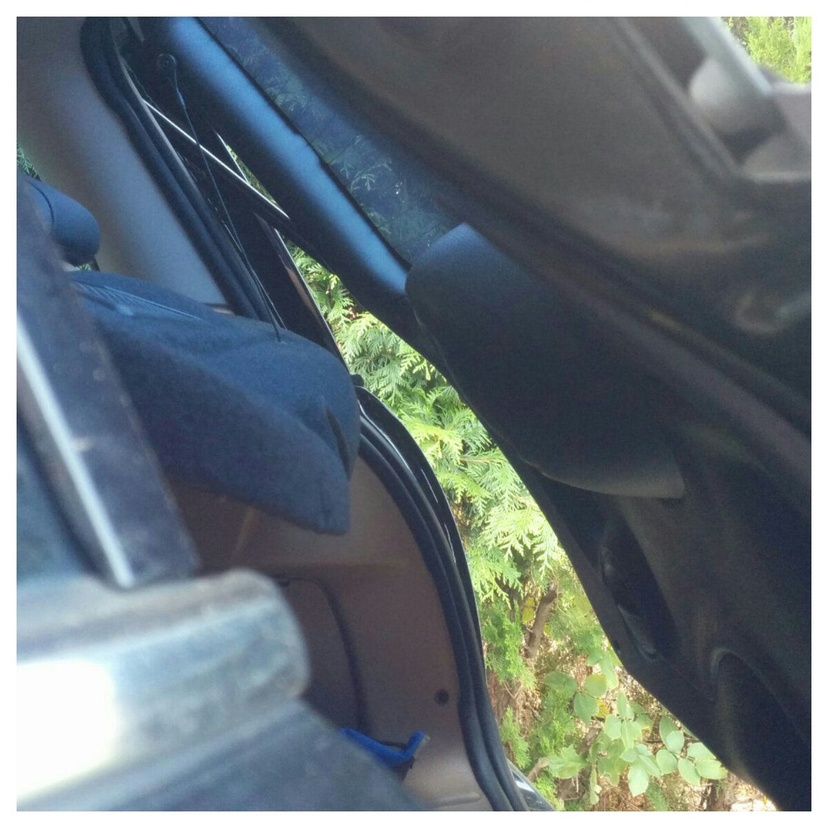

Dnesk jsem si vsiml, ze mi nejak zvlastne doleha dekl kufru. Mozna to tak bylo vzdy, mozna novinka. Bohuzel nevim. Viz fotka.
Zkousel jsem ted cokoliv, aby dolehl jinak, ale bez sance. Jen s asistenci zevnitr se mi podarilo docilit, aby dolehl jinak.
Nevite prosim nekdo co s tim? Nikde zlomeny neni, vypada naprosto v poradku :( Pripadne dodam i dalsi fotky...mozna na nem je neco rozbiteho a ja to prehlizim.

Tohle se mi jednou stalo, když jsem ho prohnul - měl jsem moc věcí v kufru, tak jsem ho vyndal a jen položil nad ty věci, silou pak kufr domáčkl. Tím prohnutím se pak stalo přesně tohle.
Ale byl to jen jeden den, pak zas při normálním použití se sám narovnal... jestli to máš takhle dlouhodobě, asi mu budeš muset "pomoct", prostě ho trochu prohnout :)
Cítíš to vůbec že ty dveře do něho naráží při dovírání?

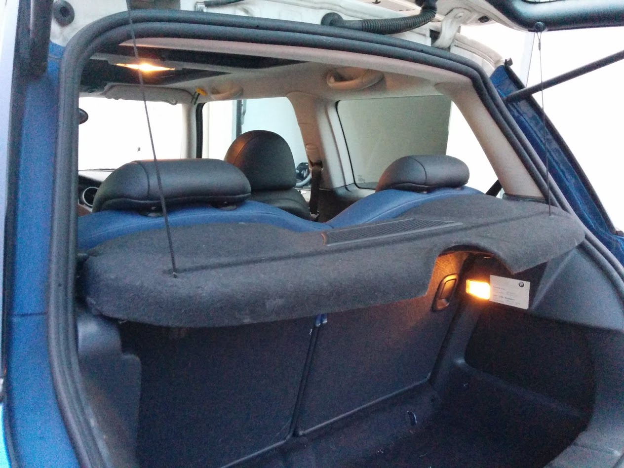

Z té fotky mi přijde, že to máš celý prohnutý dolu. Jestli to nevadí při zavírání, tak je to asi jedno...

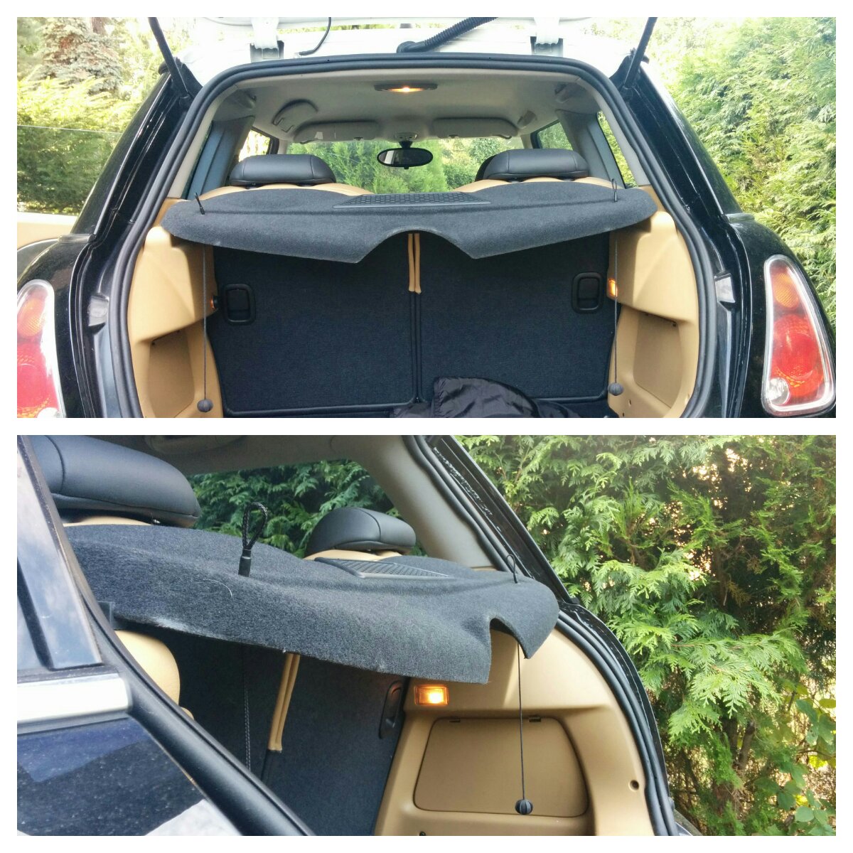

Třeba v tomhle inzerátu je fotka zezadu jak to plato je rovné - nemáš ty ho jako prohnuté uprostřed směrem dolu?
http://www.sauto.cz/osobni/detail/mini/cooper/16496727

Takhle rovne tam urcite neni :( Za svetla vyfotim, jak tam lezi, kdyz odepnu snurky, ktery ho zvedaj.

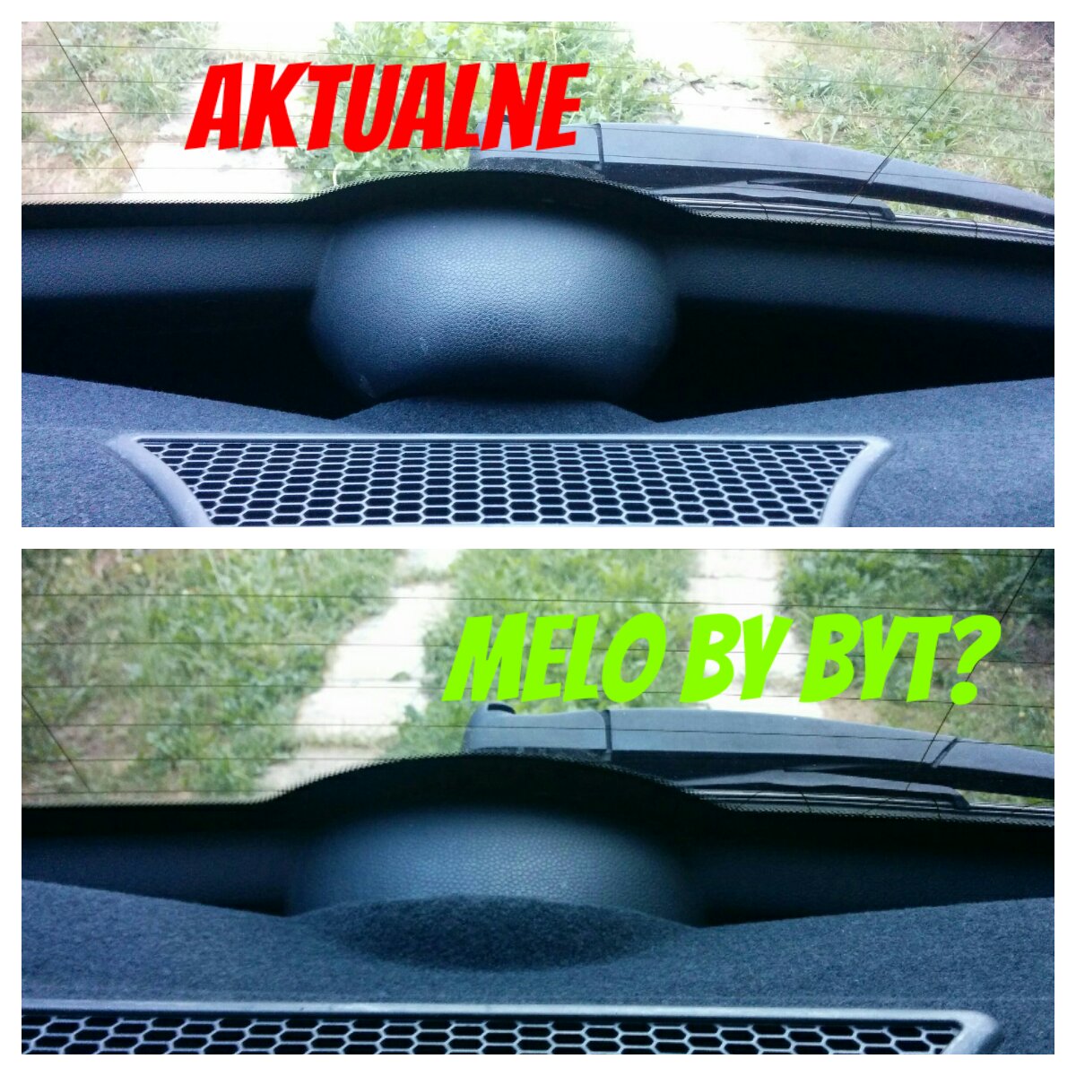

Takhle nejak to je ohnuty :(
Jde to vubec jeste dostat do puvodniho stavu?

Měl jsem podobný problém u Octavie, prostě jsem tam moc naložil a prasklo to :-) Tak jsem ze spodu přišrouboval hliníkový profil a cajk, Pokud ti to ale neprasklo, tak to určitě půjde narovnat.

Tak já to mám takhle...

Na ty boční fotce to taky vypadá, že to narazi a nezasune se pod dekl.
Ale na tý první...no mám to fakt nějak MOC ohnutý :(
