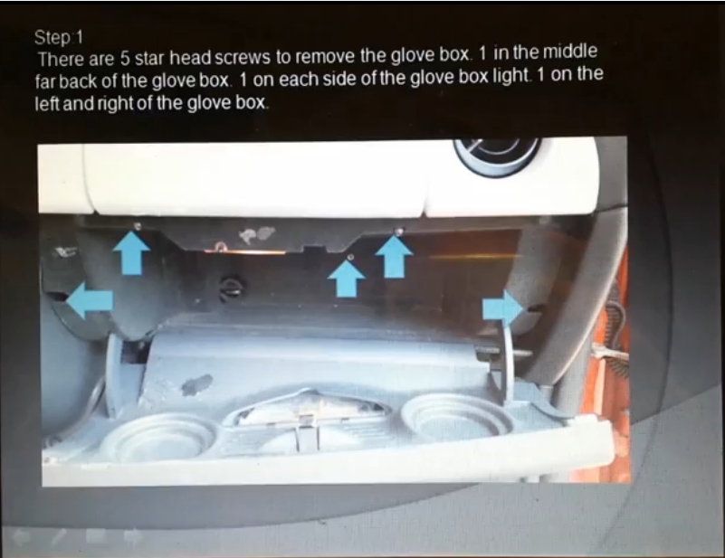

Mám dotaz/prosbu.. má už někdo zkušenosti s instalací schránky/přihrádky spolujezdce do Mini R53, kde byla jen polička?
Co je potřeba udělat? Rozložit? Koupit? apod. budu rád za každou radu

ja som ju len rozoberal ..drzi to len na 2 sroboch..+ pichnes to do klimatizacnej zaslepky ktoru mas v zadu v stredovej konzole.. takze si myslim , ze demontujes suflik.. a namontujes pomocou 2 srobov skrinku ale kabelaz.. vo vnutry som nezapajal.. nechcelo sa mi natahovat 12V...

Tak jsem Ti to nasel :-) Informace TADY a na vyzadani Ti poslu navod ze serie retrofit :bigups:

Retrofit je ofiko navod pro servisy BMW jak co udelat. Takze doporucuji nasledovat tyto navody. Tahani neceho od nekam je cesta do pekel...

jedna fotecka s pozici sroubku z netu :wink:
