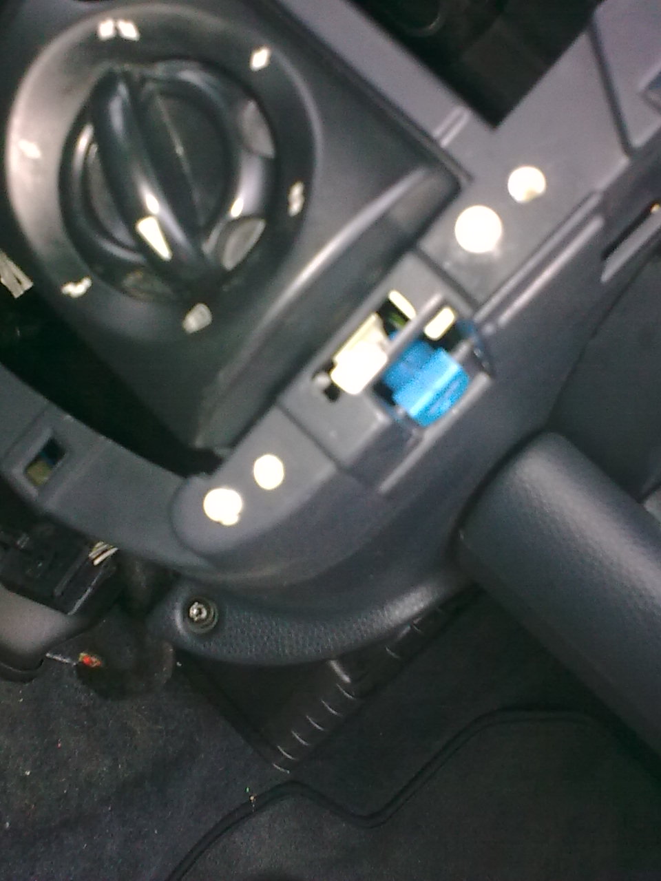

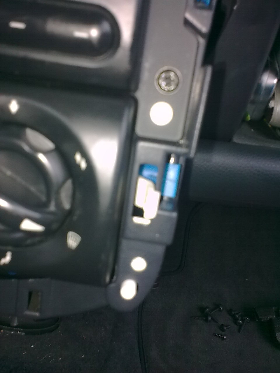

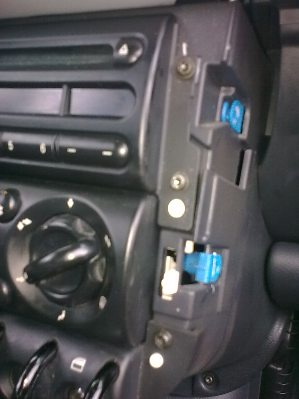

rozhodl jsem se pro výměnu žárovky v panelu topení a klimatizace, ale bohužel jsem narazil.
Demontoval jsem boční sloupky středového panelu a následně odmontoval šrouby které drží rádio a spínače, bohužel se mi nedaří panel topení dostat ven, jsou tam takové bílé plastové pojistky, které jsou moc široké a nedokážu to otvorem protáhnout. Prosím o radu mám to rozebrané a vůbec mě nenapadá jak dál.
Díky za jakoukoliv radu

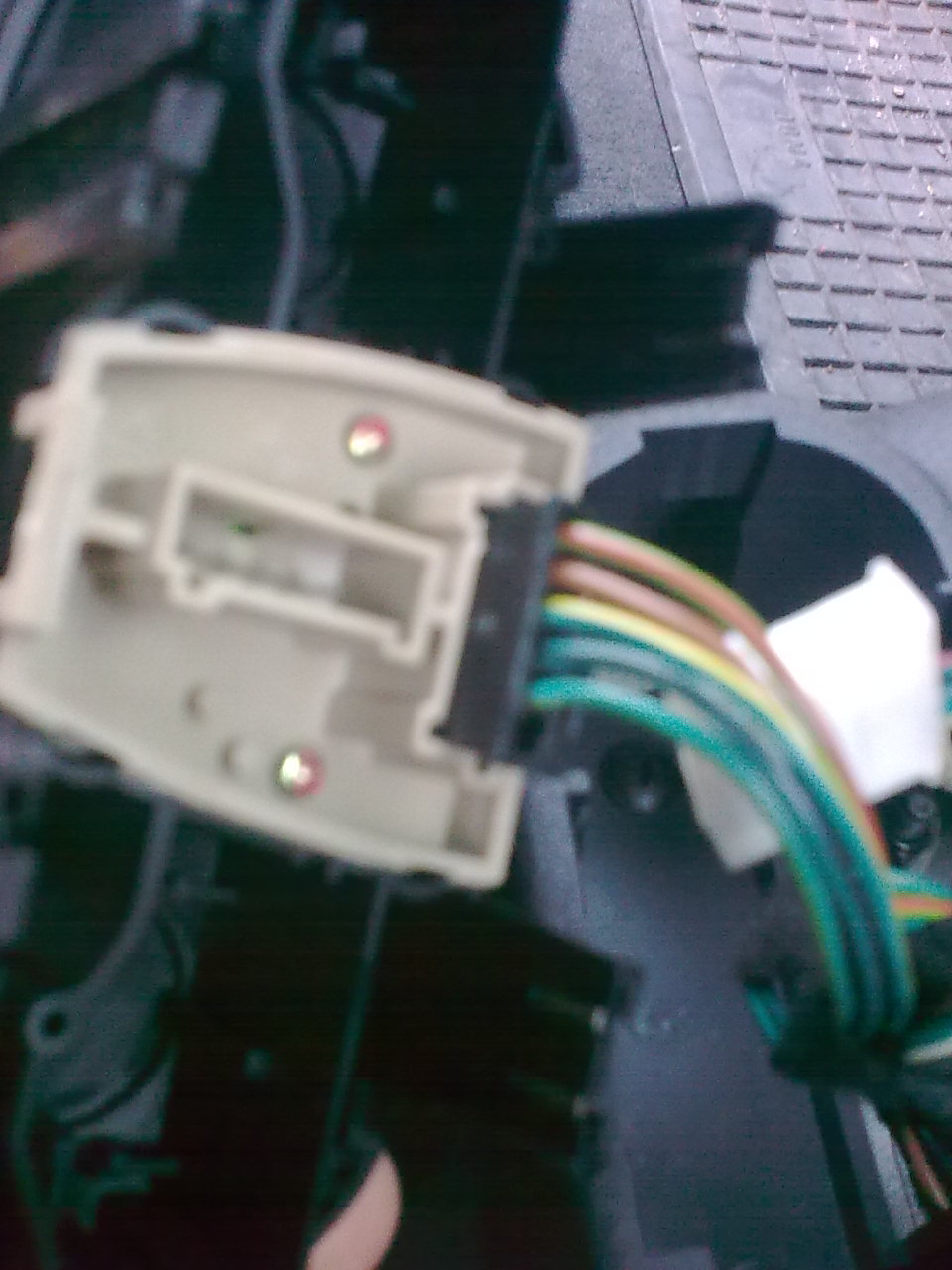

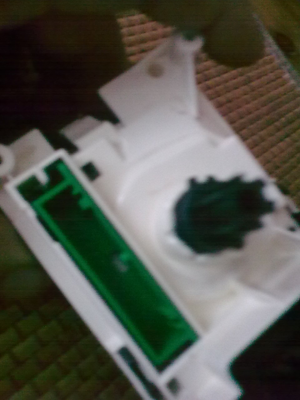

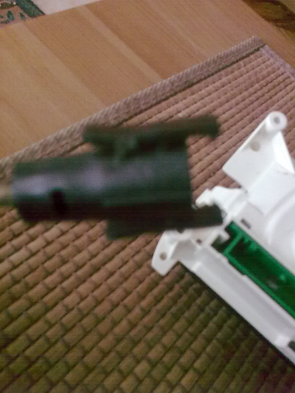

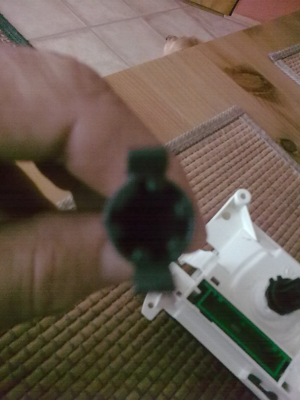

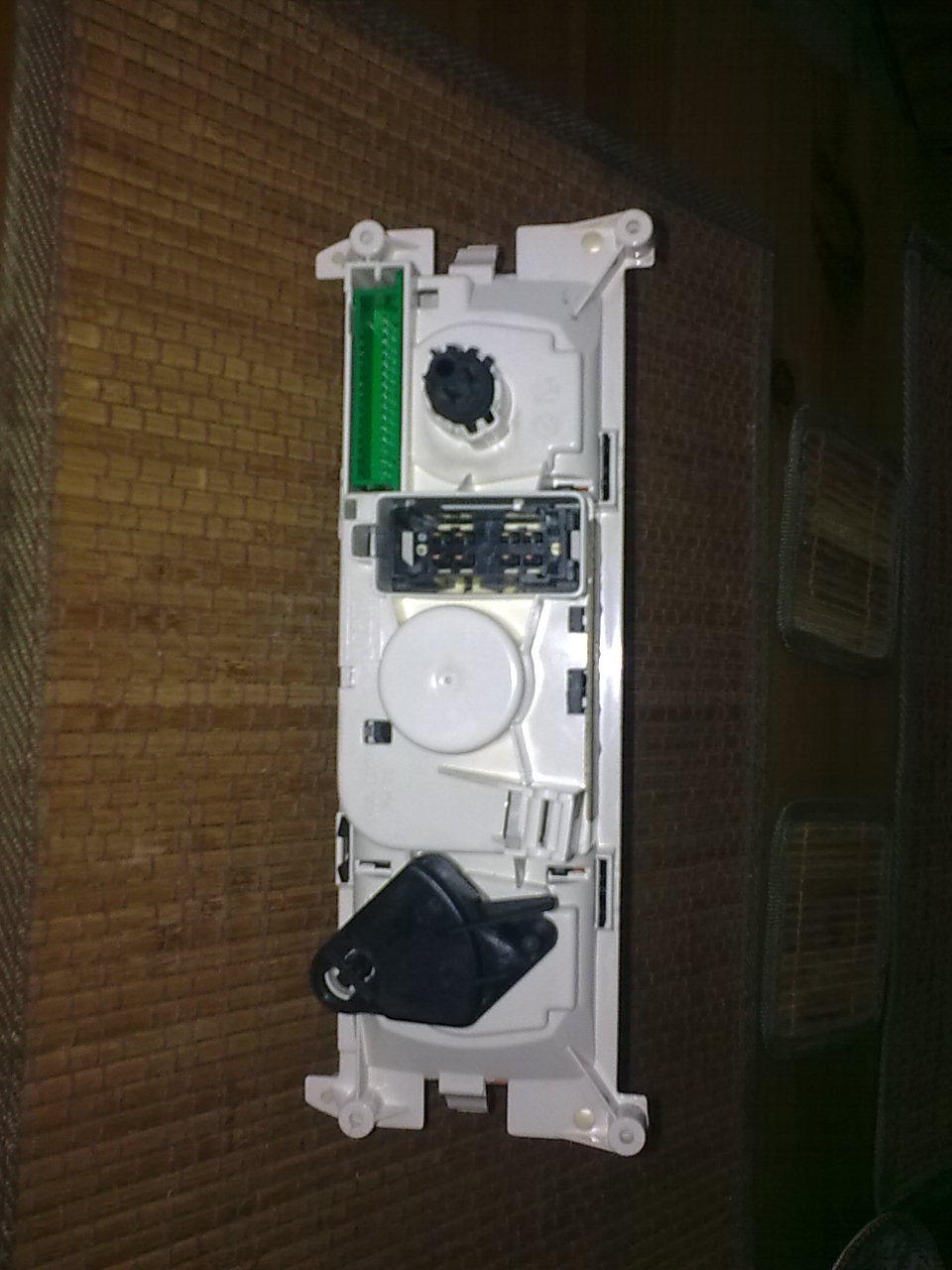

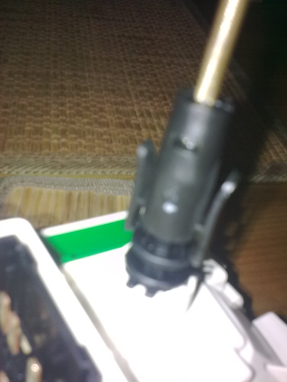

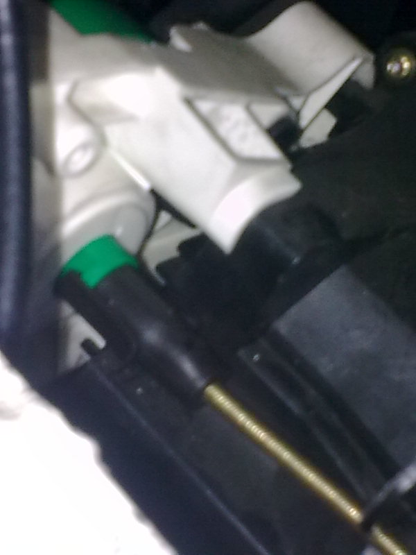

menil jsem taky ,ale už dříve,prostřední panel se vyhákne a odpoji se táhla,nejdou zaměnit,mají spec.drážky,venku se pak rozebere celý panel a vymění žárovky,pozor at neztratíš kovové kuličky s ovládacích knoflíku.

No takže to vyháknu, to jsem udělal mám vše odpojené ale jak pak tu samotnou konzoli prostrčit, protože právě ty plastové bílé kolíčky mě nepustí přes ten otvor.
 Předmět příspěvku: Re: Rozebrání panelu topení
PříspěvekNapsal: 31. pro 2013 02:06
Jsem taky hlava derava, vyndaval jsem to ale ted me nenapada, co by Te tam melo tedy drzet, aby to neslo vyndat. Urcite mas vyhaknute ty dva bowdeny ? Pak uz tam nic nedrzi...
Zaber ! :bigups:
PříspěvekNapsal: 31. pro 2013 10:06
Příspěvky: 79
moc si nevzpomínám,ale panel se zatlačí dovnitř a pak se vytočí
PříspěvekNapsal: 31. pro 2013 13:40
Registrován: 30. pro 2013 16:54
Příspěvky: 3
Bydliště: Frýdek
Tak a je hotovo. Žárovky vyměněné a funkční. Musím ale říct, že mě na začátku nenapadlo jak náročné bude výměna takové jednoduché součástky. Ale zase zkušenost. :) Díky všem za rady.
