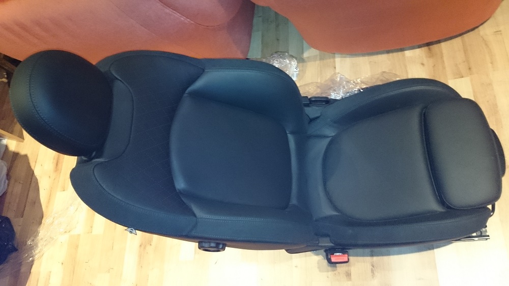

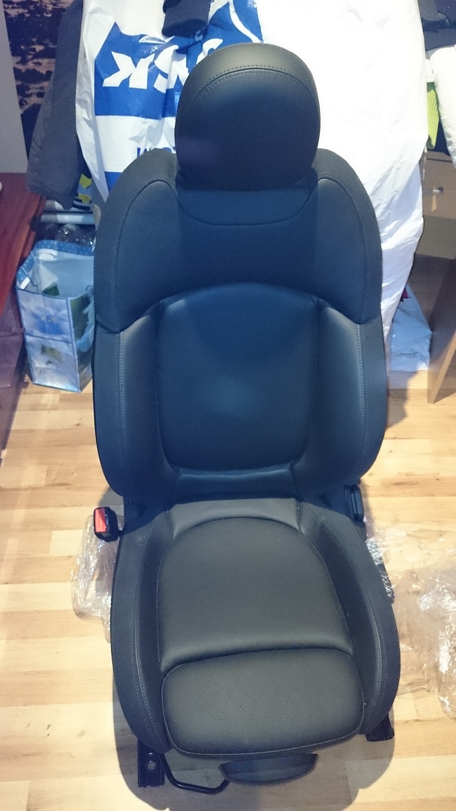

tak tu su sedacky z F56
vyhrev, airbag
 Předmět příspěvku: Re: Sedačky záměna
PříspěvekNapsal: 16. úno 2015 19:57
to vypada jako hodne slusne.. dobre bocni vedeni a pritom to nejsou skorepiny z kterych ti zdreveni po par km p...
jsem zvedavy jak tam sednou..
PříspěvekNapsal: 16. úno 2015 20:01
Mě se nelíbí :( nech původní ty do starý dobrý jedničky sednou lépe.
