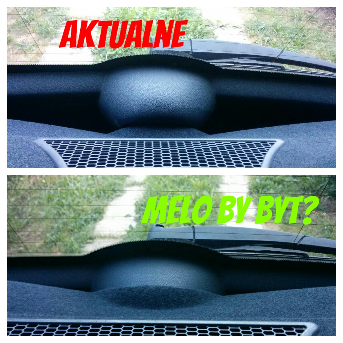

Dnesk jsem si vsiml, ze mi nejak zvlastne doleha dekl kufru. Mozna to tak bylo vzdy, mozna novinka. Bohuzel nevim. Viz fotka.
Zkousel jsem ted cokoliv, aby dolehl jinak, ale bez sance. Jen s asistenci zevnitr se mi podarilo docilit, aby dolehl jinak.
Nevite prosim nekdo co s tim? Nikde zlomeny neni, vypada naprosto v poradku :( Pripadne dodam i dalsi fotky...mozna na nem je neco rozbiteho a ja to prehlizim.

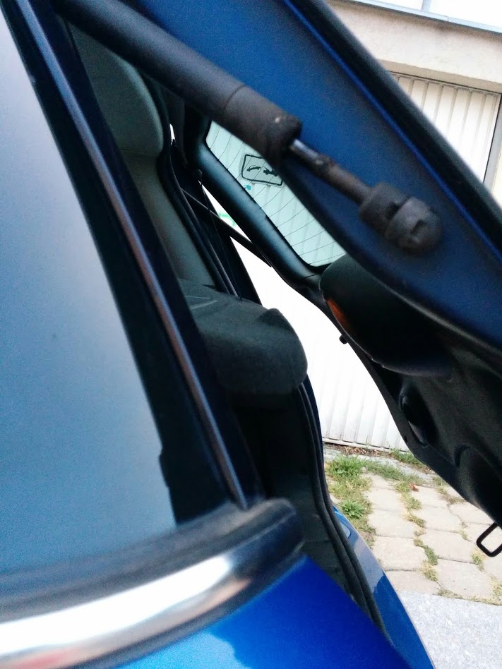

No, to kdybych vedel jak dlouho to tak je. :( Mam ho od brezna a pres tmavy sklo je tam prd videt. Nevim tedy jak se to stalo a zda to bylo mnou.
Co s tim ted? Ten dekl vypada, ze snad ani ohnout nejde. Ani nevim, jak puvodni tvar ma byt presne :(

Z té fotky mi přijde, že to máš celý prohnutý dolu. Jestli to nevadí při zavírání, tak je to asi jedno...

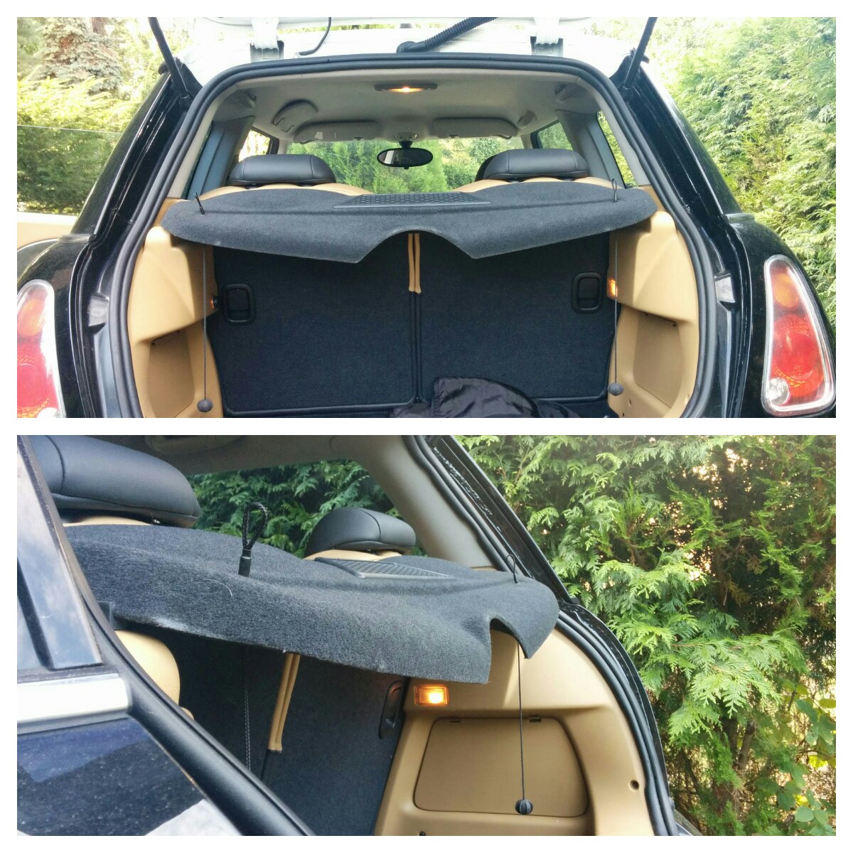

Třeba v tomhle inzerátu je fotka zezadu jak to plato je rovné - nemáš ty ho jako prohnuté uprostřed směrem dolu?
http://www.sauto.cz/osobni/detail/mini/cooper/16496727

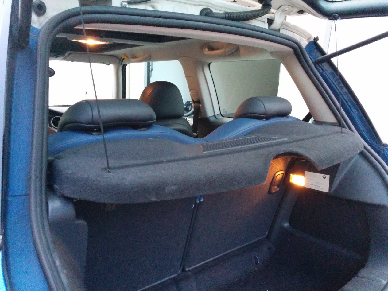

Takhle rovne tam urcite neni :( Za svetla vyfotim, jak tam lezi, kdyz odepnu snurky, ktery ho zvedaj.

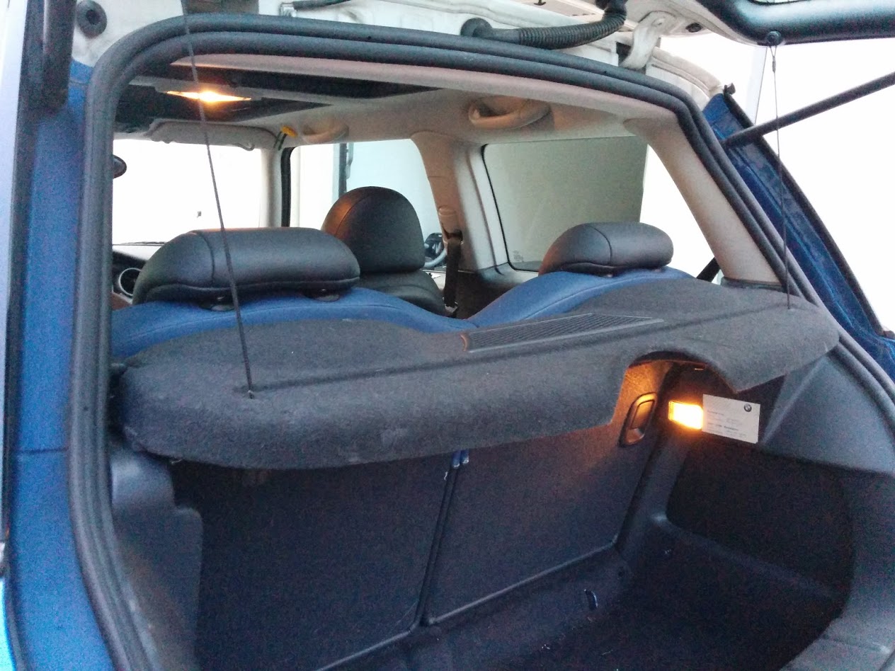

Takhle nejak to je ohnuty :(
Jde to vubec jeste dostat do puvodniho stavu?

Měl jsem podobný problém u Octavie, prostě jsem tam moc naložil a prasklo to :-) Tak jsem ze spodu přišrouboval hliníkový profil a cajk, Pokud ti to ale neprasklo, tak to určitě půjde narovnat.

Nastesti to praskly neni a vubec nic nenasvedcuje, ze by to bylo nekde nerovnomerny...nechapu...no reseni bude asi zespodu "horko-vzduchem" nahrejem a budeme tvarovat. Jiny reseni me nenapada.

Tak já to mám takhle...

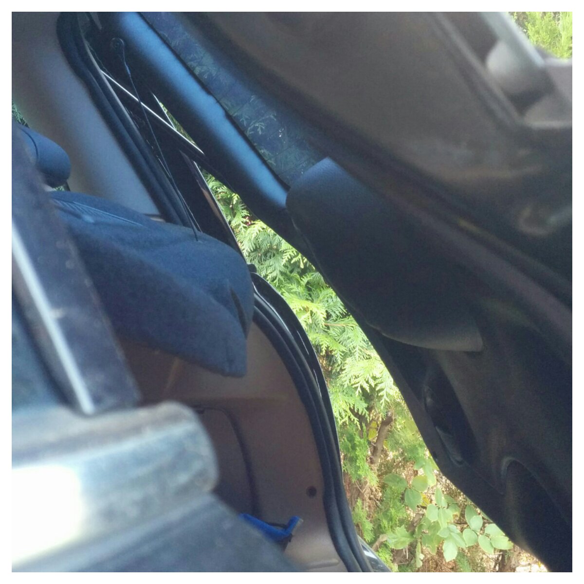

Na ty boční fotce to taky vypadá, že to narazi a nezasune se pod dekl.
Ale na tý první...no mám to fakt nějak MOC ohnutý :(

Stejný problém jsem měl asi před týdnem.
Při zavírání kufru mi plato naráželo o kryt zadního stěrače a kufr nešel pořádně zavřít.
Řešení bylo prosté -> plato jsem vytáhnul a o koleno ohnul "dokopce". Teď pasuje jako z výroby...

Jojo, narazi o ten kryt sterace. Nevim jak se to stalo. Zkousel jsem to o koleno ohejbat, ale nejak se nedari. Asi malo sily....zkusim jeste jeden pokus.
V nejhorsim nahrejeme a ohnem :D

Nebát se toho - podle mě je tam nějaký drát jako výztuha... Mě se to prohlo v těch největších vedrech - takže si myslím že zapracovalo sluníčko...
