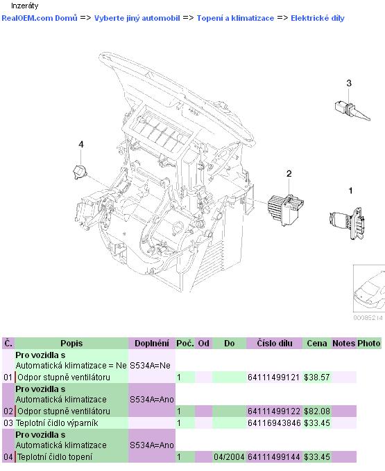

ahoj, mám MC 2004 a netočí se mi ventilátor na topení. Prosím kde najdu destičku s odporem? Nechci rozebírat všechny plasty. poraíte někdo...Díky moc.

treba tady :idea:
...vypada to ze by mohl jit vytahnout i bez demontaze supliku/ policky u spolujezdce ale nekoukal jsem tam

Tak jsem vyndal odpor, ten je OK. Nevíte někdo, jak vymontuju ventilátor? díky.
