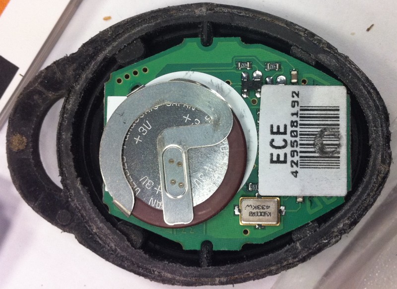

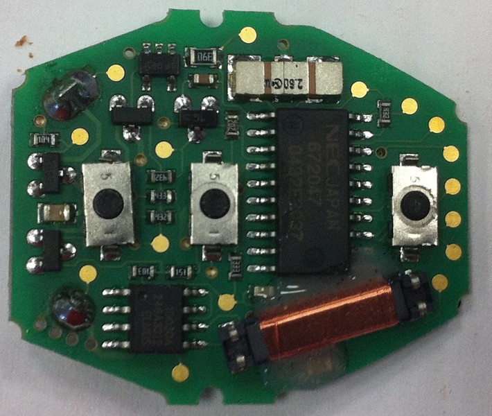

Myslim, ze je tu rec o vymene elektroniky klicku do noveho obalu.
Viz fotky vnitrku meho klicku a obalu z ebay...
Klicek je zalisovany, takze to da trochu praci se do nej vloupnout, ale jde to...
Poznámka: dobíjeci baterka

Poznámka: tritlacitko facelift modelu
IMG_0308.JPG [ 119.62 KiB | Zobrazeno 26761 krát ]

No tak jak na to tak koukám, tak informace, že se baterka dobíjí přes klíček v zapalování je asi kec...
Takže baterka v klíčku má vydržet "donekonečna"...?
 Předmět příspěvku: Re: Vymena krytu klicku
PříspěvekNapsal: 19. zář 2012 13:03
Opravdu u novejsich generaci bylo neco jako indukcni nabijeni...
PříspěvekNapsal: 19. zář 2012 13:56
Příspěvky: 91
JanM píše:
Ano,baterie by teoreticky měla vydržet dost dlouho,ale žádná baterie nevydrží do nekonečna. Já měl např. problém,že auto než jsem ho koupil stálo několik let jen tak na parkovišti a baterka se už neoživila ovšem ani to nebyl problém,rozlousknout klíček,opatrně baterku odtrhnout (je bodnutá) a nahradit ji jinou a např. opatrně připájet.
PříspěvekNapsal: 19. zář 2012 14:23
Jsme v 1 gen, ale ano u 2gen neni v klicku baterie, ale akumulator, ktery se dobiji v sachte zapalovani. Proto BMW doporucuje cas od casu klicek prohodit, protze se jinak ten druhy ( doma v supliku) vybije a az bude potreba, tak nebude fungovat. Krom toho je v klicku obsazeno zastaveni PP a dalsich systemu auta a dalsi informace o aute.
PříspěvekNapsal: 19. zář 2012 14:51
Příspěvky: 91
Na fotce výše od Peppina je akumulátorová baterie která se dá úplně jednoduše nahradit baterií od východoasijských spoluobčanů a funguje stejně a dobíjí se přes zapalování.

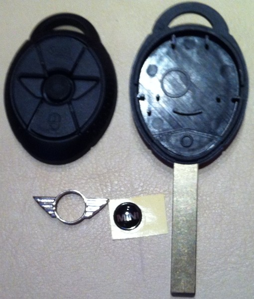

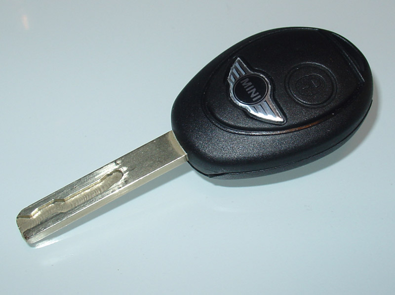

Když jsem koupil Mini Coopera tak jsem k němu dostal 1 klasický klíč, který byl ok a 1 klíč s dálkou, který měl prasklý obal a utrhlou celou spodní část na přívěšek a vše šíleně prolepeno sekunďákem :?
Tak jsem hledal na netu a objednal níže uvedený od ťamana:
http://www.ebay.com/itm/Remote-Key-Case ... 3518696%26
Klíček je perfektní, má matovou protiskluzovou úpravu
Jediná vada na ťamanské kopii je ta, že tlačítko pro otevření auta je zvlášť a je potřeba rohy tlačítka ohnout aby kopírovali zakulacený tvar obalu klíče, vložit do klíče a z druhé strany jemně bodově přilepit sekunďákem a sekunďákem také přilepit stříbrné logo Mini do tlačítka
Foto hotového celku:
DSC08968.JPG [ 82.14 KiB | Zobrazeno 26321 krát ]
