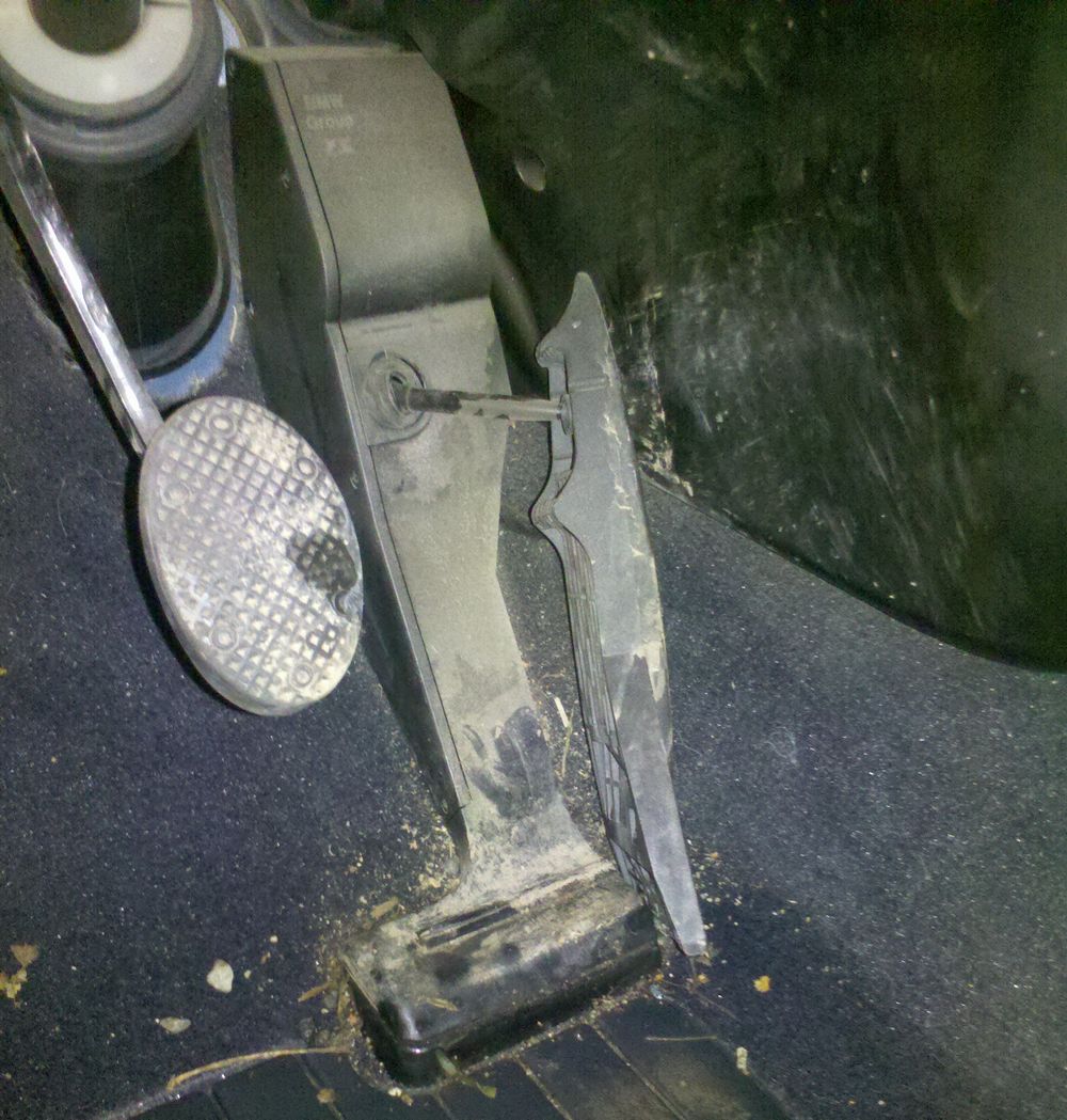

Ahoj všichni,
dnes se mi podařilo ukopnout si plynový pedál.
Co je potřeba k opravě koupit a kde nejlevněji? Je ulomený dole viz. foto
Děkuju za pomoc
Evka
Mini Cooper R50, 2003, 85kW

ty jsi divozenka :mrgreen:
bohuzel je to cele v kuse takze sehnat cely pedal. spodek je na drazce vysouva se smerem k tunelu ale ted uz si nevzpomenu kde jsou sroubky
ps. mam zalozni muzu ti ho pujcit nez sezenes novy nebo zanovni

Šroubek tam není, pouze je úchyt přes packu zezadu pedálu. U R56 je jeden šroubek před nášlapem :wink:

jo tak proto si to nevybavuju ...oprava vysun je doleva :wink:
Make sure the ignition is off.
Press down the retaining tab (1) and remove the pedal from the adaptor plate by sliding it to the left.
Detach the plug connector (2).
edit.. Jeden kousek z Ebay.de

Myslim ze mam jeden pedal doma po vymene za nerezovy. Jestli chces, je Tvuj :bigups:
