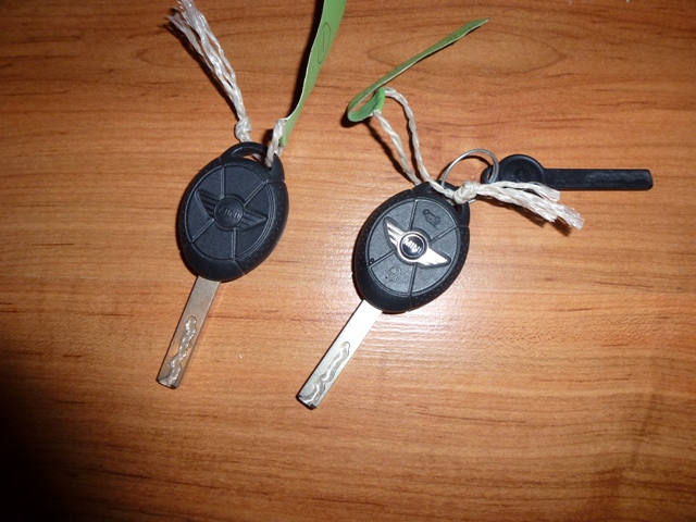

Ahoj, ak by si chcel mám doma sadu 3.tlačidlovích klúčov 2.ks plnohodnotný klúč a 1.ks. servisný +zámok dverí a spínacia skrinka. Všetko za 200eur.Pozri foto. Resp. sada 4.klúčov jeden nieje na foto.. 2.ks plnohodnotné 1.ks bez tlačidiel a jeden servisný.
